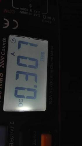

Heute habe ich das Messgerät auf Amperemessung umgestellt und durch Sicherung ziehen wollte ich den "Verbraucher" dingfest machen.
Direkt nach dem Anschliessen den Messgeräts ist mir aufgefallen, dass der Verbrauchswert im ca 3 Sekundentakt zwischen ca 80mA und 350mA hin und her schwankt. OK, dachte ich, mal die Sicherungen ziehen und dann wird sich schon etwas zeigen.
Angefangen beim Kasten im Kofferraum hinter der Batterie, dann im Motorraum auf der Fahrerseite, dann bei der Fahrertür und dann noch im Motorraum in dem Kasten, wo der Diagnosestecker sitzt.
Nix hat sich getan - der Wert pendelt dauernd hin und her; manchmal etwas weniger, wenn eine Sicherung gezogen wurde, aber immer so eine Differenz von 250mA.

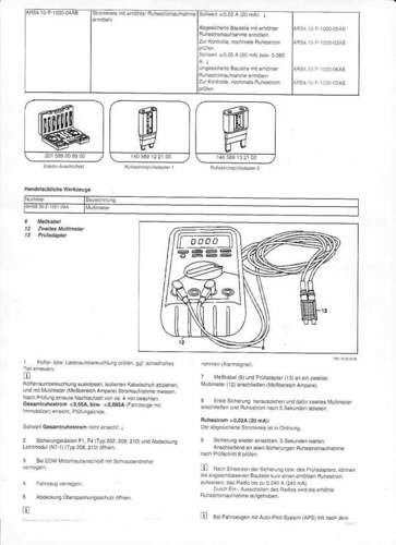

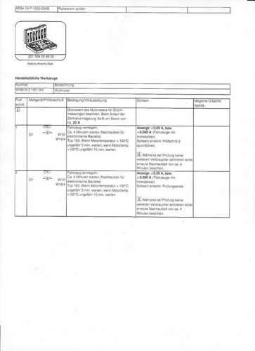

ich bin nicht ganz sicher, ob du richtig unterwegs bist.
Die Messung muss erfolgen, wenn der CLK abgeschlossen!!!!! ist und ca. 15 Minuten ruhig gestanden hat.
Die geringste Aktivitat "weckt" die Steuerungen auf und führt zu erhöhten mA-Werten.
Erst unter diesen Mindest-Voraussetzungen kannst du mit der Fehlersuche beginnnen. Dazu ist eine Ruhestromadapter naturgemäß sehr hilfreich.
Beiliegend einige Unterlagen, damit du siehst, wie du vorgehen müsstest. Das sind aber bei
weitem nicht alle Unterlagen zum Thema "Ruhestrom".

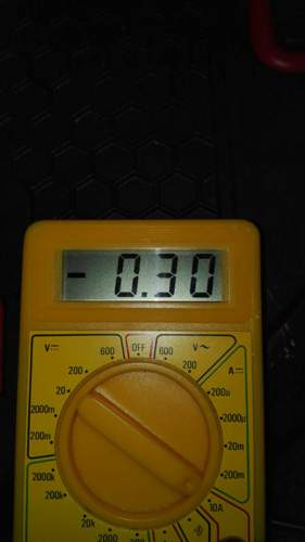

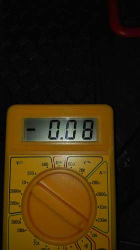

Ich wollte ja auch erst mal versuchen zu messen, in welchen Regionen der Stromverbrauch sich bewegt.
Heckklappe habe ich manuell verriegelt und Innenlicht abgeschaltet.
Was mich im Moment halt nur irritiert ist dieser 3 Sekunden-Wechsel, also die Schwankung um ca 250 mA.
Aber vielleicht noch eine Frage; beim Radio (ich habe das APS30 ab Werk) sind die Sicherungen 3 und 10 zuständig.
Wenn ich die nacheinander ziehe, also 3 raus - Messgerät prüfen - 3 rein - 10 raus - Messgerät prüfen - 10 rein, kann es dann dennoch am zB Radio liegen?

Du musst erstmal den richtigen Messbereich bei deinem MM einstellen, die 10A sind zu ungenau
Nur mal so neben bei euch ist schon klar das das ein Datenbus Fahrzeug ist!?
Ich denke mal, dass der Messbereich in Ordnung ist, da ja auch beim Aufwecken nach dem einstecken einer Sicherung mal Werte über 200 mA kommen können und auch mein Ruhestrom zwischen ca. 80mA und 350 mA schwankt.

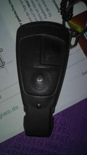

Du hast den Schlüssel?!
Nein, den hier habe ich ....
Img-20150927-203255
Ha,ha FBS 3 = Datenbus.

Hi Andi,
etwas Grundwissen für dich.
Der CLK VorMOPF hat 2 proprietäre CAN-Busse, die sich am EZS (Zündschlüssel) treffen.
An den CAN-Bussen sind ca. 15 Steuerungen angeschlossen.
Die ganze Elektronik ist auch aus heutiger Sicht noch extrem komplex
und dazu noch proprietär, d.h. nur Mercedes findet dann den Fehler.
Daraus folgt: Wenn du so weiter machst, dann kannst du leicht einen
Fehler in den Steuerungen produzieren. Das kostet dann richtig Kohle,
denn die Fehler kann nur Mercedes beseitigen.
Grüße waltgey
