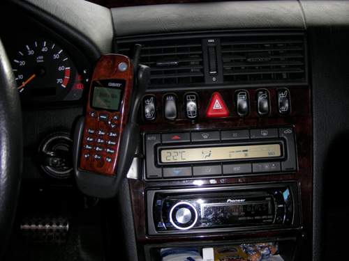

Er liegt direkt hinter der Heizungsblende und läuft von links einmal um das Heizungsbedienteil nach rechts und hängt da herum. Irgendwie entdecke ich keinen passenden Anschluss…
Also, ich habe heute alle Blenden wieder eingebaut und das Kabel für die Alarmanlage (wenn es das denn ist), einfach hängen gelassen. Es ist auch nirgendwo ein freier Steckplatz oder Schalter übrig, wo das Kabel hingehen sollte.

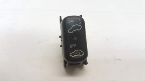

Eine Frage habe ich noch: Wenn man die Alarmanlage ab Werk verbaut hat, war dann dieser Schalter (s. Anhang) immer serienmäßig verbaut? Da würde das Kabel drauf passen, wenn ich mir die Steckverbindung auf der Rückseite so anschaue... Allerdings habe ich diesen Schalter nicht, daher geht das Rätselraten weiter.

Die Alarmanlage, oder EDW ist der Abschleppschutz. Zusätzlich hab es dann nur die Innenraum Überwachung. Der Schalter ist aber in jedem Fall verbaut, genau wie das Steuergerät hinten im Kofferraum zwischen den Rädern, unter der Abdeckplatte.
Der Stecker hängt aber an einem separaten Kabelstrang, den man definitiv nicht grundlos im Fahrzeug verbaut hat.

Hm, okay. Ich muss mal testen, ob die EDW überhaupt noch funktioniert. Frage mich, warum man den Schalter im Armaturenbrett einfach lahmgelegt haben sollte. Mein C 200 kommt aus erster Omahand und hat erst 60.000 auf der Uhr. Komisch, dass die einfach den Schalter hätte ausbauen lassen - und dazu noch eine passende Blende einbauen. Die Blende ist mit Dezember 1995 und Januar 1996 gestempelt, also definitiv die erste.

So einen Schalter würde ich direkt wieder einbauen, da ich alles gerne original hätte. Nur wo bekomme ich eine passende Wurzelnussblende mit 3 passenden Ausschnitten her?
Wenn der Schalter nicht angeschlossen und die EDW freigeschaltet ist, geht da gar nix. Ja bei der Innenraumüberwachung sind zusätzlich zur EDW noch links und rechts an der B-Säule die Infrarot Sensoren und im Kofferraum ein Neigungssansor verbaut. Beim Kombi im Laderaum dann zusätzlich an den Scheiben noch Glasbruchsensoren eingearbeitet. Sprich das sind spezielle Scheiben im Laderaum links und rechts und der Heckklappe.

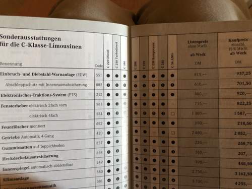

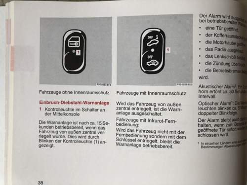

Jetzt habe ich mal einen Blick in die Betriebsanleitung geworfen und das hier gefunden (s. Anhang):
Bei Fahrzeugen ohne Innenraumschutz gibt es den Schalter nicht und es blinkt nur eine LED im Schalter für die Zentralverriegelung.
So ist das wohl in meinem Fall, wo die SA 551: EDW ohne Innenraumüberwachung verbaut ist.
