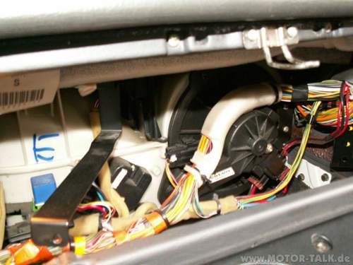

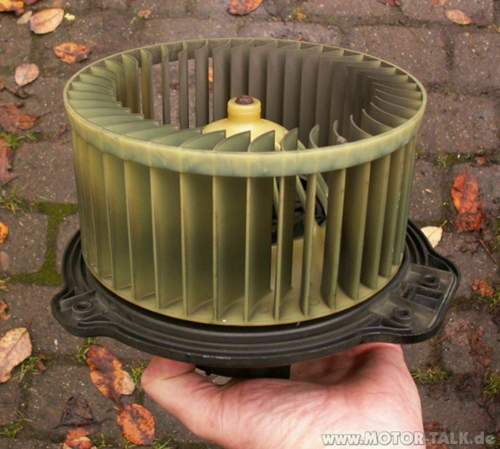

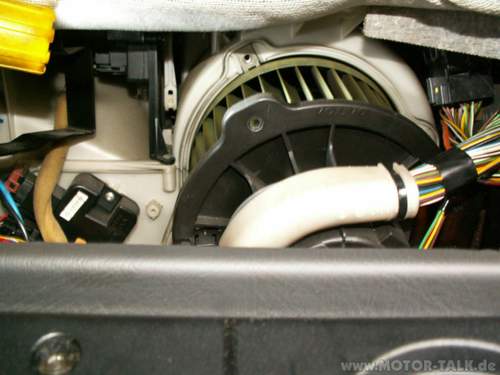

Jo,
wenn schon
(ausgebaut) ..
denn schon
Pict5484
Pict5497
Pict5507
+5
