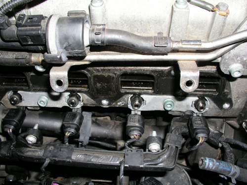

Kann mir bitte jemand erklären wo ich in meinem Golf IV 1,6 FSI Motor den Kraftstoffdrucksensor finde?
Müsste den tauschen und finde ihn nicht. Den Kraftstoffdruckregler habe ich schon getauscht.

Darkiceman meinte sicherlich wo er den Sensor am Motor findet und nicht wo man ihn kaufen kann...
Ja. Ich würde gerne wissen wo ich den Sensor am Motorblock finde.
Unter der Ansaugbrücke. Die muss raus zum tauschen. Was für ein Problem hast du?
Danke für deine Antwort!
Bei mir Ruckelt der Motor beim beschleunigen. Wenn ich nur sehr langsam Gas gebe geht es einigermaßen.
Ich habe schon folgendes getauscht:

Einspritzdüsen schon getauscht? Sehr beliebt beim Fsi. Ich spreche aus eigener Erfahrung.. Mit VCDS bzw. VAGCOM kannst du auch den Raildruck auslesen. Ich glaub das war MWB 142. Auf MWB 15 und 16 kannst du dir die Zündaussetzer anschauen. Mich wundert das Zyl.1 nicht dabei ist. Spricht gegen Benzindruckproblem.
Die Einspritzdüsen habe ich noch nicht getauscht. Wäre jetzt als nächste Idee gewesen. Hab aber gehört das man den Motor fast raushauen muss um an die ranzukommen.
Ich hab jetzt nochmal Systemreiniger in den Tank rein um eventuell die Düsen nochmal frei zu bekommen. Denke aber wenn die richtig verkokt sind geht da auch nix mehr. Zylinder 1 war aber auch manchmal dabei bei den Fehlern. Aber meist sind es die anderen 3 Zylinder im Fehlerspeicher…
Wie gut kommt man an die Einspritzdüsen dran?
Sind die auch unter der Ansaugbrücke oder muss hierfür echt der Motor abgesenkt/ausgebaut werden?
Ansaugbrücke raus, Danach kannst du die Rail unter der die Düsen sind ausbauen. Nix Motor ausbauen oder absenken. Im Anhang ist Bild welches die 4 Einspritzdüsen noch eingebaut zeigt. Die Rail ist bereits runter. Das Bild ist von der Fensterseite aufgenommen, sprich das ist hinten am Motor..
