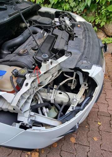

Hallo Freunde,
Ich fahre mein Kuga MK1 2,5T nun seit über 10 Jahren.
Solangsam häufen sich die Probleme.
Ab und zu (auf der Autobahn öfter bei hoher Leistung) zieht der Wagen nicht mehr obwohl beim Fuß konstant auf der Gaspedale ist. Das passiert hintereinander ein paar mal. Also Gas, dann komplett weg, dann wieder da, dann wieder weg usw.
Ich habe selbst die Fehlercodes ausgelesen, da die Motorleuchte auch an ist und habe folgende Meldungen
P0193:
Kraftstoff - Verteilerdruck - Sensor - Eingangssignal zu hoch
P0230:
Kraftstoffpumpen - Relais - Fehlfunktion Stromkreis
Was ich bisher getan habe:
Relais gechecked, sieht soweit sauber aus.
Die Kraftstoffdrucksensor finde ich nicht. Finde leider auch keine Videos und Fotos.
Hat jmd da Erfahrung oder sollte ich definitiv zur Werkstatt?
4 Antworten
Glaube das der hier ist habe ihn selber wechseln müssen.

@micteil Sehr stark! Vielen Dank.
Ich denke ich versuche es. Was ich nicht verstehe warum er unbedingt rechts erstmal alles abbauen muss.
Nachtrag: okey scheint so wegen den Druck rauszulassen.
Das Video ist auch sehr gut:
https://www.youtube.com/watch?v=A_UQlxYU9qU
Ich habe es geschafft! Furchtbar die Schraube am Drucksensor. Aber läuft erstmal. morgen mal lange Fahrt und probieren.
