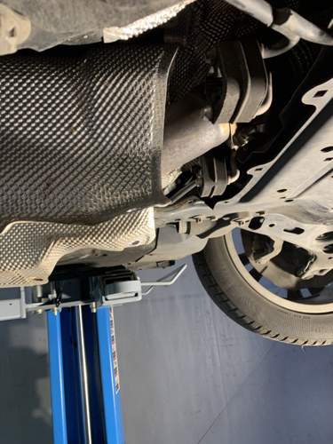

habe bei meinem F48 (2.0d xDrive) kürzlich Feuchtigkeit im Fußraum bemerkt, hauptsächlich Fahrerseite, kommend vom Teppich unter der Mittelkonsole.
Da es die letzte Zeit warm und trocken war gehe ich von Kondenswasser aus, welches nicht ablaufen kann, mir viel auch auf dass die übliche Pfütze in der Garage fehlt.
Keine große Sache dachte ich mir, rauf auf die Bühne und Ablauf sauber machen...
Ich habe mich blöd gesucht!
Letzter Verdacht den ich noch hätte wäre irgendwo oberhalb der Hitzeschutzbleche im Mittelkanal, wäre aber ganz schön viel Aufwand die zu demontieren.
Liege ich mit meinem Verdacht richtig, oder wo muss ich suchen?

Plan war dann morgen nach der Arbeit noch mal auf die Bühne und unter die Hitzeschutzbleche gucken, denn der Ablauf muss eindeutig im Tunnel für den Mittelkardan auskommen.
Vorhin wollte ich dann nur nach ca. 2 Stunden Heizlüfter Einsatz alles wegräumen und werde zu meinem Erstaunen von einem großen Rinnsal neben der Kabeltrommel begrüßt?!
Gucke unter den Wagen, riesige Pfütze, würde einen halben Liter schätzen.
https://photos.app.goo.gl/ZL2MBSPcPR9bsGRe7
Erklärungsversuch:
Der Ablauf war tatsächlich verstopft, aber nicht hartnäckig verstopft.
Der Behälter des Wärmetauschers der Klima stand quasi randvoll Wasser.
Durch die relativ direkte Erwärmung des Behälters (wegen der entfernten Abdeckung) hat die Wärmeausdehnung des Wassers genug Druck aufgebaut um die Verstopfung zu lösen.
Eine andere Theorie habe ich derzeit nicht.
Werde aber die nächsten Tage weiter beobachten und vermutlich auch wenn jetzt wieder alles ok sein sollte (Innen bleibt trocken, gewohnte Pfütze unterm Auto etc.) in naher Zukunft mal die Hitzeschutzbleche demontieren und versuchen den Ablauf zu finden.
Im Video erkennt man übrigens noch Tropfen an der einen Schraube und dass die UB-Verkleidung Fahrerseite recht großflächig feucht ist.

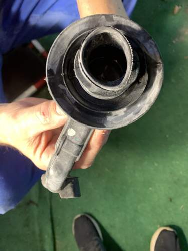

habe auch das Problem - Wasser im Fußraum meines X1 F48 (2019). Bei BMW sagte man, dass es ein bekanntes Problem sei und es auch eine Serviceanweisung dafür gäbe.
Der Ablauf des Klimaanlage Kondenswassers sei verstopft...

Hallo der Kondenswasserablauf ist unter dem vorderen Hitzeschutzblech. Alle Schrauben lösen dann kann man das etwas zur Seite biegen. Dann kommt der Ablauf zum Vorschein. Den Ablauf selber kann man rausziehen , der ist mit ein Plastikring befestigt.
