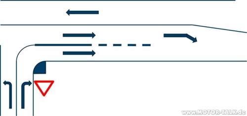

Folgender Sachverhalt (Skizze und Luftbild im Anhang):
T-Kreuzung innerorts.
Rechtsabbieger haben Zeichen 205 "Vorfahrt gewähren"
Querverkehr hat eine Lichtzeichenanlage
Die dicke, durchgezogene Linie geht in eine dicke, gestrichelte Linie über, die dann endet.
Die "Einfädelspur" muss gar nicht nach links einfädeln.
Im Gegenteil; die linke Spur (eigentlich noch vorfahrtsberechtigt) endet, wird per Pfeil nach rechts (auf die Einfädelspur) geleitet und mündet dann in eine Linksabbiegerspur (auf dem Luftbild am rechten Rand noch zu erkennen).
Frage: Gilt gleich nach dem Ende der gestrichelten, dicken Linie das "Vorfahr gewähren" für die Rechtsabbieger und "beginnt" Ende der Spur mit Reißverschluss?
Hintergrund meiner Frage; klar. Ich war rechts und am Ende der linken Spur meinte ein LKW einfach nach rechts zu ziehen ... :-(

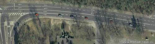

Also wenn ich mir das Luftbild anschaue, es passt doch gar nicht zur Skizze.
Auf dem Luftbild gehen beide "Spuren" weiter. Die rechte zum Geradeausfahren, die Linke für Linksabbieger. Ergo, muss sich jeder dort einordnen, wolang er weiterfahren will und hat beim dafür notwenigen "Spurwechsel" Rücksicht auf jene zu nehmen, die sich schon in dieser "Spur" befinden.

Am Ende der gestrichelten Linie ist nur noch 1 Spur vorhanden (wenn auch sehr breit). Derjenige, der zuvor rechts abgebogen ist, muss also dem Querverkehr den Vortritt lassen, da er ja "Vorfahrt gewähren" hatte.
Warum aber der LKW Fahrer seine Vorfahrt erzwungen hat, kann ich aber nicht nachvollziehen. Wenn nicht gerade vor ihm jemand zum Linksabbiegen steht, kann er ja einfach geradeaus weiterfahren, es gibt ja keine separate Linksabbiegespur, an die er sich halten müsste.
Im Fall eines Unfalls hätten mMn beide Fahrer eine Mithaftung, fragt sich nur in welchem Verhältnis. Hochgestuft wird man dann auf alle Fälle. Also sollte man an dieser Stelle grundsätzlich eher defensiv fahren, da man im Streitfall nur verlieren kann.

Auf dem Google-Maps-Bild ist eine ganz andere Situation dargestellt, die hat mit der Skizze nichts zu tun.
Grüße,
diezge
Warum ist auf dem Google-Maps-Bild eine andere Situation dargestellt?
Wie gesagt gibt es keine Pfeile, die dem Quervekehr vorschreiben, nach rechts zu wechseln.
Ebenso gibt es im weiteren Verlauf zwar Pfeile für die Linksabbieger, allerdings keine getrennte Spur für diese.

Das auf dem Luftbild beide Spuren weitergehen sehe ich nicht so, da die Mittellinie endet und erst ein paar Meter danach wieder 2 Spuren beginnen, von denen eine eine Linksabbiegerspur ist.
Demnach ist ein kleiner Bereich dort einspurig.

ich würde nichtmal sagen, dass "ein paar Meter danach wieder 2 Spuren beginnen"
Gäbe es eine richtige Linksabbiegerspur, müsste diese doch mit Haltelinie etc. gekennzeichnet sein, oder? Hier sind einfach nur ein paar Pfeile auf die Straße gemalt, damit sich die Linksabbieger links halten und der Rest rechts vorbei kann. Ansonsten sehe ich hier nur eine Spur.
Die Richtungsbahn wird aber kaum schmaler und die aufgemahlten Pfeile deuten auch darauf hin, das genügend Platz für zwei Fahrzeuge nebeneinander ist.
Mehere Fahrspuren heißt nicht automatisch, das sie durch Linien getrennt sind.

Gibt es mal nen GOOGLE Maps-Link für die Ecke?

a) Das Zeichen 205 ist überflüssig und sollte weg, da es ggf. in die Irre führt.
b) Die Strecke für die Rechtsabbieger und im weiteren Verlauf der Hauptstraße gliedert sich in drei Abschnitte mit jeweils eigenen Regeln, die nebeneinander von links nach rechts auf dem Bild angeordnet sind:
b1) Die Rechtsabbiegespur. Rechtsabbieger aus der Nebenstraße im Bild links unten werden im Bogen an der Ampelkreuzung vorbei auf die Hauptstraße geführt und haben dort eine eigene Fahrspur (Trennung von der durchgehende Fahrspur der Hauptstraße durch dicken durchgehenden Strich). Rechtsabbieger und Hauptstraßenbenutzer kommen in diesem Abschnitt überhaupt nicht miteinander in Berührung.
b2) Mehrspurige Verkehrsführung mit Übergang zu einspuriger. Unmittelbar an (b1) schließt sich ein Abschnitt an, in welchem zuerst zwei Fahrspuren vorhanden sind, getrennt durch Strichlinie, danach hört die Strichlinie auf, und in der Verlängerung der ehemals linken Fahrspur ist ein nach rechts weisender Richtungspfeil zu sehen, auf dem zweiten (offenbar zu einem anderen Zeitpunkt aufgenommenen) Luftbild sogar zwei davon. In diesem Abschnitt müssen also Geradeausfahrer nach rechts wechseln, die Nutzer der rechten Spur haben jedoch keine Vorfahrt, sondern es gilt das Reißverschlussprinzip.
b3) Einspurige Verkehrsführung mit Platz zum Einordnen für Linksabbieger. Dieser Bereich schließt sich unmittelbar an b2 an. Gekennzeichnet durch entsprechende Richtungspfeile "nach links" und "geradeaus" ist hier vorgeschrieben, dass Geradeausfahrer möglichst ganz rechts fahrern und die Linksabbieger, die in in die Nebenstraße rechts oben auf dem Bild wollen, sich zum Abbiegen einordnen.
Um zur Frage des TE zurückzukommen: Kracht es in (b2), haben beide Beteiligte das Reißverschlussprinzip nicht beachtet. Wenn nicht mehr feststellbar ist, welches Fahrzeug zu Beginn des Reißverschlusses im Sinne des Wechselseitigkeitsprinzips "dran" war und also Vorfahrt hatte, würde ich als Richter 50/50 entscheiden.

Allerdings sieht es auf dem letzten Luftbild des TE so aus, als würden die beiden Fahrstreifen nach rechts allmählich zu einem verschmelzen. Das wäre n.m.M. eine unhaltbare Situation. Das mindeste wäre dann, zwei VZ120 aufzustellen.
