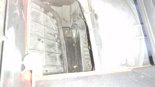

Bei dem Perma-Regen derzeit hab ich nun ständig beschlagene Scheiben. Dach und Boden sind überall trocken ausser im Heck, da ist der Kofferraumboden ständig etwas klamm. Somit ist auch die Heckscheibe am stärksten beschlagen. Mein erster Verdacht sind halt die Schiebedachabläufe.
Kann auch durch die Antennenfussdichtung Wasser reinkommen? Oder wäre dann der Himmel irgendwo nass? Der ist nämlich überall knochentrocken.

Normal kann man die sehen, wenn man die Verkleidungsklappen für die Schlußleuchten abnimmt. Gehen dann ganz unten durch ein Loch mit Gummitülle ins Freie
Da gibts außer den Schiebedachabläufen auch noch weitere Möglichkeiten, wo Wasser im Heck herkommen kann:
- Kabeltülle zur Heckklappe
- bröckelige Dichtung der Schweißnaht unter der Reling (meist eher vorne, hinten aber auch möglich)
- Dichtung Rücklicht/Karosserie
Keins von diesen Punkten macht den Himmel nass. Wenn der trocken ist, kanns die Antennendichtung nicht sein.
Versuch mal, etwas genauer rauszufinden, an welchen Stellen Wasser ist oder entlangläuft.
Durchgerostete Reserveradmulde kommt auch häufiger vor.

Die Schläuche an den Rücklichtern hingen beide neben der Ablauftülle. Wundert mich nicht, denn die sind extrem im Weg, wenn man die Lampen-Träger rausholen will. Die Tüllen sieht man so gar nicht, man muss sehr um die Ecke schauen, daher merkt man gar nicht, wenn man die Schläuche da versehentlich rauszieht.

Hab nochmal den Innenraumfilter rausgeholt und mir den Kasten mit dem Lüftermotor angesehen, da stand beifahrerseitig unten eine Pfütze drin, fahrerseitig war nichts. Es war aber nicht zu erkennen, wo die Suppe herkam. Wenn es von oben her käme, müßte es ja durch den (nagelneuen) Filter durch, der war aber knockentrocken und hatte auch keine Flecken. Das Wasser muss irgendwie seitlich da reinsickern, evtl über die Klappe, die die Zirkulation regelt. Hab mal ne ganze Wasserflasche über die Windschutzscheibe gekippt, alles lief sauber unten an den Kotlfügeln raus. Auch die Schiebedachabläufe tun ihren Job.

Hast du mal Wasser in die Rinne vom Schiebedach gefüllt, ob es danach unten im Radkasten rausläuft oder verschwindet?
Ansonsten wird der Schlauch hinter der Abdeckung der A-Säule verlaufen, abgemacht habe ich die aber nie.
Ja, genau das hab ich gemacht. Lief unten an den Kotflügeln bzw. Schwellerspitzen raus.
Im Batteriekasten kommt der Kabelbaum durch. Schau mal nach da das Gummi vielleicht eingerissen ist und ob die Ablauflöcher an den Rändern frei sind. Google mal Donitrol Hohlraumpläne Corsa B, vielleicht findest du da was und vielleicht sind da auch die Stopfen eingezeichnet.
