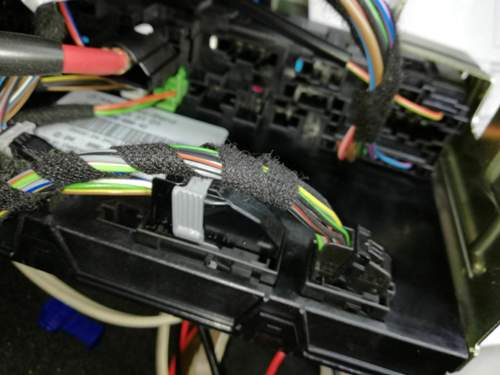

am SAM hinten links, hinter der Verkleidung, gibt es ein schalt Plus und auch dauer Plus. Mit einfachen Mulimeter oder einer 12V Lampe kann man es herausfinden welche Relais oder Sicherung das richtige ist.
Edit: Klemme 15 ist Zündungsplus und Klemme 30 ist dauer plus

mal eine ganz dumme Frage wo finde ich den die Klemme 15? Auf dem Sam Plan sehe ich nur Sicherungen ?
Wo sind denn Klemmen?
das sind die Sicherungen. Auf dem Plan links sind die Nummer eingetragen.
??? Ja das ist mir schon klar. Aber wo sind die Klemmen? Wie genau sehen diese Klemmen eigentlich aus?
... leg den SAM frei dann wirst Du alles sehen.
ok wird gemacht :-)
Hi so hab ich gemacht. Bild anbei schlauer bin ich aber immer noch nicht. In 15 steckt kein Kabel
