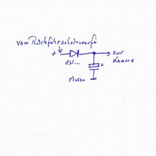

hallo,
ich habe mir einen rückfahrkamera angeschlossen, habe aber ein komisches problem, also hab für den stromzufuhr den rücklicht genommen, wenn ich rückwärtsgang einlege und dann die rückleuchten brennen kriegt mein rückfahrkamera strom und sollte an gehen.... ok es geht auch an aber es ist so das das bild flacker ein geht aus geht dann wieder flackert dann komplett schwarz wird usw. ich habe es dann an einem externen batterie angeschlossen, perfektes bild.., was mache ich denn da falsch? idee?
also ich habe es direkt an die rückfahrlichlich (glühbirne) angezapft, ist da vieleicht weniger stromzufuhr oder so?

Ich habe die Spannung an der Leuchte für den Rückfahrscheinwerfer abgegriffen. Allerdings geht das nur, indem ich eine Diode und einen Elko dazwischengeschaltet habe. Anode der Diode an Rückfahrscheinwerfer, Kathode an die Kamera. An die Kathode habe ich dann zusätzlich einen Elko (47uF/25V) angeschlossen (+ an Diode, - an Masse). Über die Diode ist das Signal der RFK dann quasi abgetrennt. Um den BUS-Impuls von der Kamera zu "glätten" (das Bild würde evtl. flimmern), ist der Elko eingesetzt.

Und wenn man ein Relais dazwischen klemmt?
Für den nicht Elektroniker vielleicht ein wenig einfacher.
Aber dennoch interessiert mich deine Lösung. Was für eine Diode hast du genommen, 1N5355B?
Die Idee mit dem Relais würde das Problem nicht lösen.
Die Diode war bei mir eine 1N4007 da reicht eine einfache Gleichrichterdiode die etwa 1A Strom aushält. Auf keinen Fall eine Zenerdiode (1N5355B ist so eine!). Ich habe mal versucht ein Schaltbild zu skizzieren ( Diode = |>| ). Ich hoffe dass damit das Prinzip deutlich wird. Die Diode dient also nicht der Spannungsstabilisierung (was man mit einer Zenerdiode machen würde), sondern dem Abkoppeln von der CAN-BUS-Schleife.
Prinzip
Prinzipaufbau

Von den Fotos her würde ich sagen, dass der Aufbau stimmt. Wenn die Kamera ohne die Diode an der externen Batterie funktioniert, ist entweder die Diode falsch gepolt oder kaputt. Mit der Schaltung sollte das "an/aus" der Kamera nicht mehr vorkommen, evtl. die Elkokapazität auf 470 uF (Spannung mindestens 16V) erhöhen, das würde aber die Wahrscheinlichkeit erhöhen, dass die Kamera erst mit Verzögerung abschaltet, wen der Rückwärtsgang wieder rausgenommen wird.
Mit dieser simplen Schaltung funktioniert es bei mir seit einem halben Jahr und es gibt keine Fehler-/Störungsmeldung im CAN-Bus System.
@Taige-R also ich habe so wie du empfohlen hast die 47uF/25V und 1N4007 gekauft, habe jeweils 2 mal gekauft hab noch ein paar da, ok noch eine frage bitte, die enden von der diode habe keine plus oder minus oder?
Zum Aufbau: das Ende der Diode, das NICHT markiert ist, wird mit dem Pluspol des Rückfahrscheinwerfers (rechts oder links ist egal) verbunden.
An das markierte Ende der Diode (ein Ring in der Nähe des Anschlussdrahtes kommt der Pluspol des Elkos und die Plusleitung der Kamera. Nur der Minuspol des Elkos wird noch mit Masse (Karosserie) verbunden (evtl. auch die Minusleitung der Kamera, falls die nicht schon irgendwo anders an Masse verbunden wurde).
Die Diode ist also nur wie ein verlängerter Drahtanschluss in der Plusleitung zu sehen, wobei allerdings die Polarität der Diode sehr wichtig ist.
