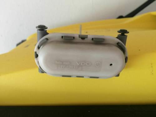

Hallo Miteinander,
meine Zentralverriegelung läuft sehr lange nach.Bei der Suche nach dem Fehler bin ich fündig geworden.
Es zischt an der Stelle, wo der Schlauch hinten von der Pumpe weggeht und auf so einen Dreifachverteiler gesteckt ist.
Beim Zusammenstecken dient so ein Minigummidichtungsring als Abdichtung, dieser ist total hart und ich vermute dass es deshalb nicht mehr dicht ist.
Wo bekomme ich diese Verbinder als ersatzteil her?
VW hier im Ort sagte mir dass es das nur im Set für 79.- Euro gäbe. Das halte ich für Unverschämt überteuert.
Allerdings habe ich im Netz nirgends die Verbinder (heißt das überhaupt so) einzeln gefunden.
Hat jemand einen Tip mit Artikelnummer?

Ich habe hier mal rot eingeramt, was ich meine. Dieses weiße Teil hat innen einen Dichtgumme und ist bei mir auch an den Öffnern der Türen und Heckklappen zu finden. Mindestens eines - das an der Pumpe - zischt deutlich. Ist also nicht mehr dicht.
Hast Du dir auch das Teil ohne Nummer mit ET-Nr. 8D0 862 245 angeschaut ? (auf den kleinen Fotoapparat klicken)
Servus, ja das passt schon etwas besser.
Aber das ist ja immer auch noch Schlauch mit den 2 Nippeln. (Wie heißen die denn eigentlich wirklich)
Ich muss bei mir 5 solche Nippel erneuern. Ich denke die sind ohne Schlauch billiger und auch für mich besser zu tauschen.
Ich will ja nicht die Schläuche in der Türe oder Heckklappe neu verlegen.
Sondern alte Nippel rausziehen und neue reinstecken.
Noch besser wäre es wahrscheinlich sogar nur diesen Minigummiring als Ersatz zu bekommen. Denn im Grunde liegts ja nicht am Steckteil, sondern an diesem Minigummiring, der das Steckteil abdichtet. Den alten Gummiring bekommt man mit einer Pinzette ganz leicht ab...allerdings bröselt der auch schon etwas. Es wiederstrebt mir 3x 15 Euro auszugeben und dann im Prinzip nur 5 kleine Gummis davon zu nehmen, die nen Wert von wenigen Cent haben.
Jemand ne Idee?
Das werden dann doch wohl ganz normale O-Ringe sein. Einfach Durchmesser und Stärke messen und mit den Maßen mal auf den entsprechenden Anbieterseiten im Internet suchen. Wenn man Glück hat, passt sogar was aus dem Sanitärbereich z.B. für Wasserhähne o.ä. oder man findet in einem Sortiment aus dem Baumarkt etwas passendes.
"O-Ring" ist mal ein Hinweis, danke!
Wasserhahn wohl eher nicht, denn der Ring hat grad mal nen Durchmesser von geschätzten 3mm.
3 mm ID scheint mir zwar etwas knapp, aber mit Hilfe eines entsprechenden Bohrers kann man das ja gut ermitteln. Dann wirst Du auf der folgenden Seite bestimmt fündig.
http://www.hug-technik.com/.../index.php?...
Hatte auch was entdeckt. Flex-Air
Die Dame am Telefon war supernett. Schickt mir an Sample für sehr schmales Geld, obwohl die normalerweise natürlich Industrie und keine Endkunden machen.
https://flex-air.pneumatikatlas.com/.../KSS16SMPOM
Ich hoffe das das Teil passt.
Danke jedenfalls denke ich so geht das. Und andere werden, davon bin ich überzeugt das Problem auch mit dem Polo bekommen. So wie die Gummi Ringe aussehen, werden sie auch bei anderen Fahrzeugbesitzern aussehen.
Ich schreib noch mal hier rein, wenn ich ausprobiert hab ob es passt.
Das habe ich mir anhand der Fotos schon fast gedacht. Wenn Du wirklich nur die O-Ringe brauchst, dann messe sie genau aus (auf 1/10 mm kommt es bestimmt nicht an, weil dehnbar) und versuch es mal bei HUG.
