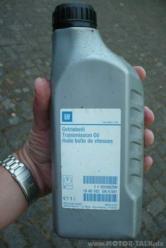

Bin gerad auf der Suche nach einer Bezugsquelle für das MTF 0063 Getriebeöl. Soll ja das selbe bei Opel sein (19 40 182 GR.4.581) aber auch da hab ich bis jetzt nichts gefunden.

Gibt es beim Opel-Händler. 😉
Ich meine GM Teilenummer 93165290, OPEL Katalognr 19 40 182.
Yep! Stimmt alles.
Siehe Bild:
Oel
Jo, danke. Aber das muss man irgendwie im freien Handel erwerben können. Wenn ich zum nächsten Opel-AH fahre, gibts doch bestimmt einen dicken Preisaufschlag für solche Extra-Würstchen.
Kostet bei Opel ca. 10 EUR/Liter - das ist günstig!
Kannst froh sein, wenn man Dir es verkauft - ist nämlich nicht für den freien Verkauf vorgesehen.
das kostet sogar beim saabhändler unter 10 Euro für nen Liter, ich habe selbst gestaunt.
Also nicht lange suchen, ab zu Opel oder Saab da bekommst du das richtige.

Okay dann wird morgen mal telefoniert. Wieviele Spülgänge mit dem neuen Öl sind denn zu empfehlen bzw. wieviele Liter Getriebeöl werden insgesamt benötigt?
Getriebeöl ablassen, 1,5 Liter neues Öl auffüllen und ein paar hundert Meter mit dem Wagen fahren.
Getriebeöl wieder ablassen und mit rund 1,75 Liter Getriebeöl füllen...bis die rote Soße aus der Kontrollschraube ausläuft.🙂
SO steht es im Werkstatthandbuch.😉
Ich würde zum Spülen nur einen Liter Öl einfüllen.🙂
Und dann kommst Du mit 3 Litern beim Wechseln aus.
Ist Dein 9³ vom Modelljahr 2002...könnte das Getriebe schon das Öl haben und Du kannst auf das Spülen verzichten.🙂
Denn ab Januar 2002ist dieses Öl in die Serie eingeflossen.
Dazu bräuchte ich aber die Fahrgestellnummer, um Dir ganz sicher sagen zu können, ob Dein Getriebe schon den "Himbeersirup" drin hat.😁
Das Zeug ist nämlich rot und riecht angenehm nach süssen Beeren.😉
