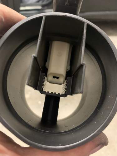

Da ich wegen der Arbeit Zeitlich sehr begrenzt bin, versuche immer nach und nach das Problem mit dem Auto zu lösen. Gestern hat mein bekannter das Auto ausgelesen ( ich denke man kann die Auslesung nicht mit MB - Werkstatt vergleichen, aber ich wollte erstmal so probieren.
Zwei Fehler sind rausgekommen: P0101- rot hinterlegt und P2463 als gelb hinterlegt. Wie man auf dem Foto sieht.
Habe gestern (Nacht 23 Uhr!!) noch den LMM ausgebaut ( der kaum, eigentlich gar keine Verschmutzung gehabt hat) gereinigt und wieder eingebaut. Glaube nicht, dass das etwas geholfen hat. Ich denke ich müsste sowieso zuerst den Fehler wieder versuchen zu löschen, von alleine geht doch nicht weg. Damit ich nicht immer zu dem Bekannten fahren muss, habe ich mir auch jetzt einen Auslesegerät bestellt. Wahrscheinlich werde ich sowieso nur ein Bruchteil verstehen was das stehen wird aber wenigstens kann ich es nach dem ich etwas gemacht habe versuchen den Fehler zu löschen.
Ich werde mich wieder mal melden, wenn ich etwas herausgefunden habe
Liebe Grüße an Euch !!!
P.s. die Bilder von den LMM vor der Reinigung mit Bremsreiniger.

Hallo ihr lieben, gestern habe ich endlich etwas Zeit gefunden. Also, Schlauch von Kühler (vor dem Auto stehend) unten rechts abgemacht (so hat ein User sein AGR sauber bekommen) LM Ansaugsystem Reiniger für Diesel Richtung AGR bei ca. 2,5T Umdrehungen eingesetzt. Nach ca. 1/2 Dose waren die Abstände wo der Motor die Drehzahl erhöht hat kürzer, also etwas hat sich da getan. Alles wieder zusammengebaut Fehlercode gelöscht, längere Fahrt auf der Autobahn. Motor aus, Motor an- kein Fehler. Motor an- Fehler wieder da.Immer beim 2 Motorstart kommt sofort die Fehlermeldung. Also, nach löschen, beim 2 mal Motorstart. Das Auto fährt eigentlich ganz normal, ruhig aber wenn ich den Gaspedal durchdrücke kommt diese Power nicht, auch allgemein beschleunigt er etwas Lamm. Was kann ich als Leier noch machen? LMM habe ich ausgebaut und gereinigt. Hat aber wie neu ausgesehen. Ich weiß das kann so vieles sein. Vielleicht war das mit dem Reiniger zu wenig und ich sollte es wiederholen bzw. nach dem LMM einsetzten (auf YouTube gesehen). Bin Dankbar für jeder Hilfestellung

Ich glaube du hast einfach einen defekten LMM. Schau doch mal nach einem gebrauchten und setze den mal ein.
Wurde der DPF denn mal freigebrannt? P2463 ist ein Fehler vom Differenzdrucksensor. Wie ist der Füllstand des DPF?
Ich glaube nicht, dass ein gebrauchter LMM was verbessert. Durch solche zweifelhaften Teile, verschlimmert man die Situation meistens nur.
Achim
Hallo, den LMM habe ich schon ausgebaut und gereinigt.
Bilder vor der Reinigung habe ich gepostet, der hat ausgesehen wie neu, was natürlich über die Funktion nichts aussagt. Über den Auslesegerät den ich mir vor ein paar Tagen gekauft habe kann ich die Funktion von LMM aufrufen und sehen wie er arbeitet bei Gas zu-bzw. Abnahme.

Du kannst anhand der Werte nicht erkennen, ob dein LMM defekt ist und an der Optik auch nicht. Der kann einfach einen internen Fehler haben.
Du hast einen einzigen Fehlercode, der ganz eindeutig auf den LMM zeigt. Der ist da ja nicht zufällig.
Nein. Das ist ein Fehler, der besagt, das die vom LMM gemeldete Luftmasse unplausibel ist. In den meisten Fällen ist der LMM völlig in Ordnung und es liegt an einem Leck im Ansaugtrakt. Ich könnte mir vorstellen, dass ein verstopfter DPF auch diese Fehlermeldung bringt.
So einfach ist das mit den Fehlermeldungen eben nicht.
Achim
