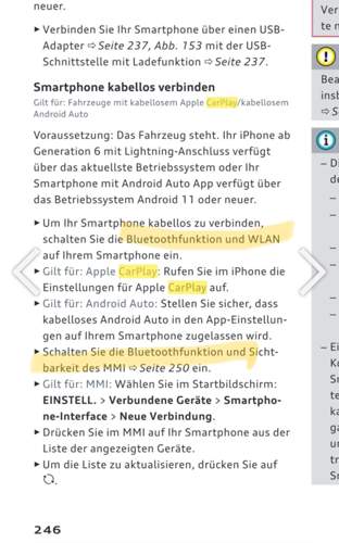

Das ist die ominöse PopUp-Nachricht, seit der nichts mehr geht. Seit dem lässt sich das WLAN 5Ghz nicht mehr finden und damit keine Verbindung zwischen iPhone und Auto herstellen.
Weiß jemand mehr?

Es gibt in verschiedenen Ländern Unterschiede, welche Funkfrequenzen und welche Sendeleistung für den allgemeinen Gebrauch genutzt werden dürfen. Das ist auch der Grund, warum bei den meisten WLAN-Routern und Access Points das Land eingestellt werden muss, damit das Gerät dann die Sendeparameter den lokalen gesetzlichen Vorgaben anpasst.
Entweder hält sich Schlieckie derzeit in einem Land auf, in welchem entsprechende Einschränkungen bestehen, der Q4 hat das über das GPS-Modul festgestellt und passt nun korrekterweise seine Sendeparameter an, oder aber der Standort von Schlieckie hat sich nicht verändert und die Standorterkennung des Q4 ist im Schilf - diesfalls wäre es wohl ein Fall für die Werkstatt.
