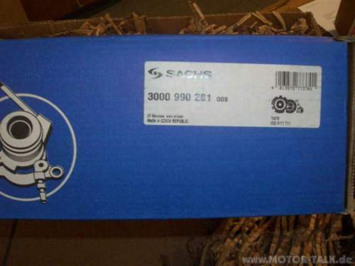

Laut Sachs-Teilekatalog (Link oben) ersetzt die 3000 990 281 den älteren Satz 3000 990 120. Letzterer ist ein SAC .... beim nun gekauften stehen da keine Hinweise mehr zu .... mal abwarten was in dem Karton liegt, werde berichten .

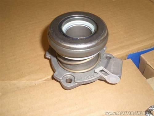

SInd auf jeden Fall komplette Sätze inkl Reibscheibe, Automat, Ausrücker und Fett .

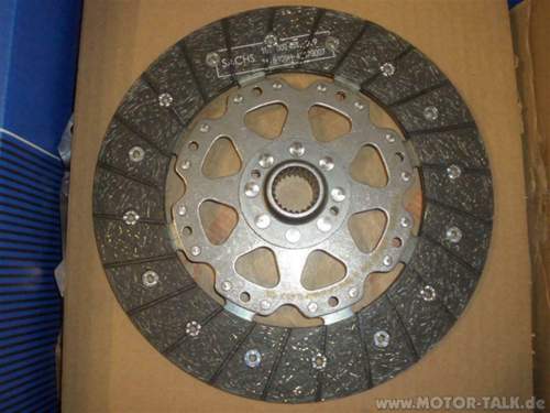

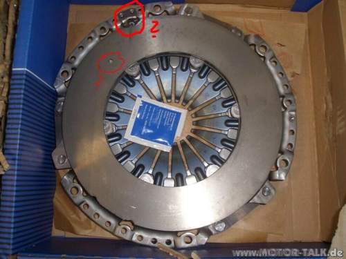

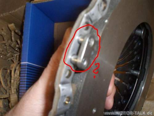

Paket angekommen, Inhalt sieht gut aus 🙂
Aber irgendwas selbst nachstellendes o.ä ist da auch dran .... da ist ein beweglicher Pinöppel am äußeren Rand der innen etwas blockiert . Wenn man die Platte ans Schwungrad schraubt wird dieses Teil etwas freigeben ..... scheint also auch selbstnachstellend sein und lässt sich wohl 1x ohne Spezialwerkzeug einbauen .....
Siehe Bilder 5+6 (in Bild4 auch oben links zu sehen )

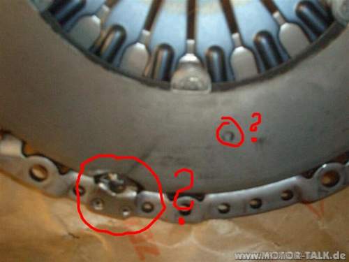

Mal ein Tip zum Fotos machen, nicht mit der Kamera so dicht ran! Lieber etwas weiter weg und dann ranzoomen. Da werden die Bilder schärfer und der Blitz blendet nicht so extrem auf dem gegenstand.
hast natürlich recht ....    auf dem kleinen Kamera-Display sahen die recht ordentlich aus ...
man kann aber erkennen was ich meine ... habs nochmal rot markiert .
Das Teil sitzt recht locker in den Aussparungen ...  wenn man die Kupplung anschrauben wird , wird das Ding an die Fläche gepresst und wird sich etwas verkanten und dadurch im inneren einen vorgespannten Teil freigeben ...  kann man sehen , aber nicht auf Fotos erkennen.
Auch dieser Stift in der Reibfläche hängt irgendwie damit zusammen .
Ich nehme mal an, dass es sich auch um eine SAC Kupplung handelt .
Die hier gekaufte mit der Endnummer  281 ersetzte im letzten Jahr den Satz mit Endnummer 120 . Bei diesem gibts im Sachskatalog den Hinweis auf das Spezialwerkzeug von Klann ...  bei der nun gekauften steht der Vermerk nicht mehr .
Ich denke, diese hier lässt sich 1x ohne Werkzeug montieren ...  habe aber bei Sachs auch nochmal nachgefragt ....   würde mich aber auch freuen wenn das hier auch jemand bestätigen würde, was ich vermute 🙂
HAb das Teil in den verwackelten Fotos nochmal markiert ( die Kamera ist 9 Jahre alt und liegt für sowas in der GArage herum ....  )

hi,
ich möchte dich nicht entäuschen, aber es ist keine SAC-Kupplung. Muss aber nicht vom nachteil sein.
Oder es ist eine ganz neue Entwicklung. Wäre echt gei, ohne Vorspannwerkzeug diese montieren zu können. Ist es so, kann die Kuplung nach Ausbau weggeworfen werden, denn es fehlt der Rücksteller vom Spannkeil.
Du ... das ist mir wurscht 🙂 😉
PAsst ja auch zur Aussage von Roadrunner ... dass keine SAC mehr geliefert wird und auch die Ersetzung der 120 in 281 zeugt davon .
Mich irritiert nur dieser Pinöppel da  ... irgendwas muß der ja zu sagen haben . Wie gesagt ... das arretiert was im inneren und gibt das nach Einbau frei ....   würde halt gern wissen was das ist .

Mach mal ein ein genaueres Bild von der Druckplatte. SIeht für mich nach eienr Standart-Druckplatte, ohne selbstnachstellung aus. Jedoch wundert es mich, dass es sowas überhaupt noch als Standartteil geben mag.
