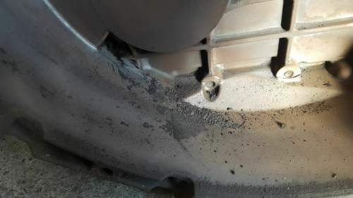

hatte nunmehr Werkstatt-Termin .. was soll ich sagen: Das Ausrücklager schien i.O., das ZMS allerdings nicht. Neben dem Abrieb der auf den Fotos zu sehen ist (oder kommt das von der Kupplung?) hatte das ZMS in alle Richtungen deutliches Spiel. Nach dem Austausch (Ausrücklager allerdings ebenfalls) ist nun wieder Ruhe und der Wagen fährt gefühlt auch wieder "weicher".

das ist kein Belagabrieb ... das ist irgendwas anderes das sich da zerbröselt hat ......
