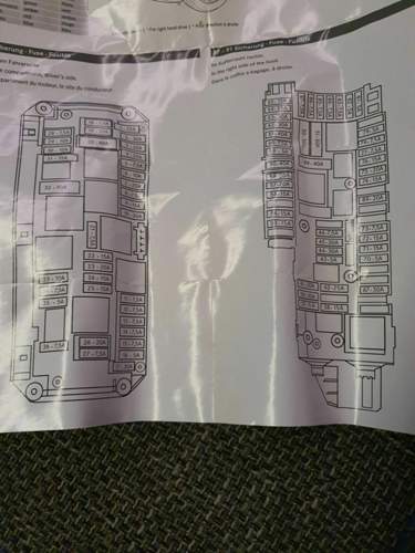

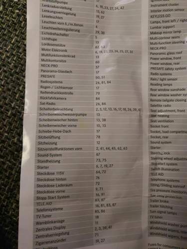

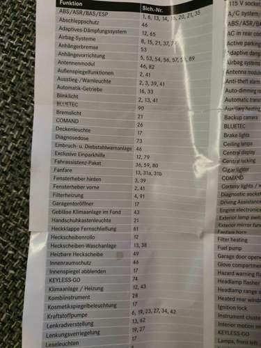

@wolfgangpauss schrieb am 3. August 2020 um 19:58:52 Uhr:
Versuch mal über das Geheimmenü die Stromaufnahme zu messen. Mit etwas Dusel kannst du den Unterschied zwischen rund 30 und 50A erkennen. Die Sicherung mal ansehen, was ist da verbaut
Über das geheimmenu sehe ich nichts. Laut Sicherungsplan finde ich keine Bezeichnung für den Lüfter.
LG koubi
Sicherung
Sicherung
