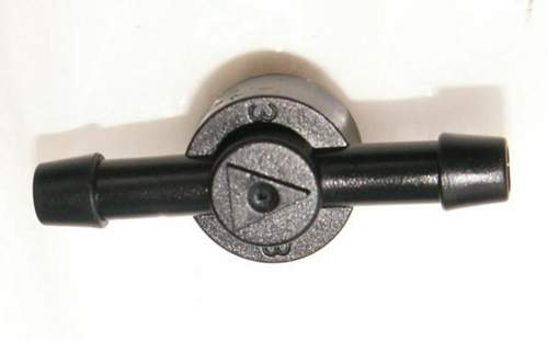

@Focus_2013 : es gibt eine spätere Variante wo kein Filter mehr verbaut ist sondern ein Y Rohr welches eine Kugel hat womit sich das System selbst entlüftet. Habe ich neulich neu gekauft beim Freundlichen. Verfolge die 2 Enlüfltungsschläuche da wirst du es finden. http://www.carondo.com/Ventil-Waschwasserleitung:::1278422.html

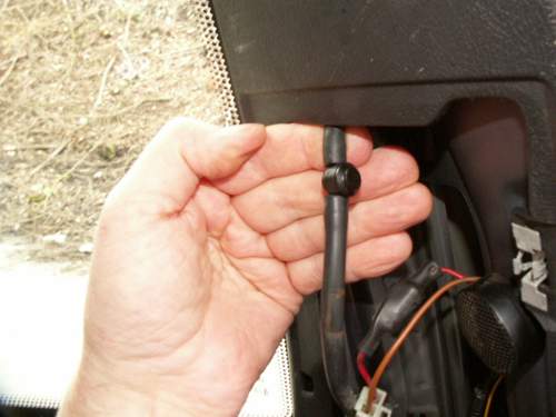

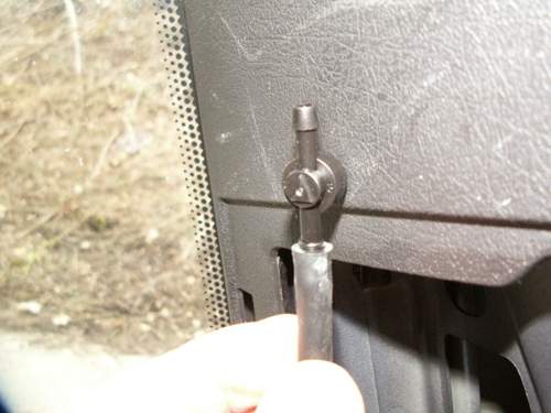

Wenn hinten nichts ankommt musst du von vorne anfangen zu suchen also :
- geht der Motor?
- wenn ja kommt Wasser bis zum Kofferraum an?
- wenn ja bleibt noch das Rückschlagventlil unterhalb des D Säulen Lautsprechers oder die Düse selbst bzw. Schlauch.
Erst mal danke Tips ! Bei Mir kommt hinten nichts an ! Geht nur Frontscheibe ! Hinten D- Säule habe die steck Verbindung schon auseinander gehabt! Sauber gemacht kleine Flaschen Bürstel ! Kann auch die Pumpe hinüber sein ?
Wenn du das summen der Pumpe nicht hörst dann ist die entweder defekt (kommt schon vor) oder es kommt keine Spannung an . Da hilft ein Multimeter ungemein... Es ist die obere die auf dem Tank gesteckt wird.

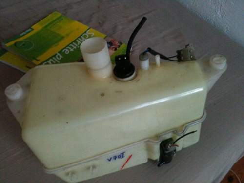

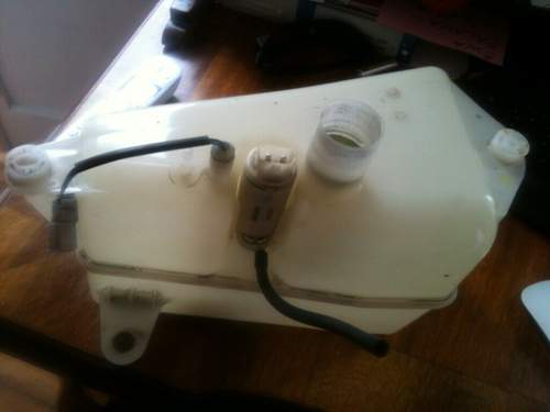

Hier sieht man beide Pumpen die bei V70 verbaut sind unten die für vorne, oben die für hinten.
Wenn das so ist wie du sagst ! Dann hat mein freundlicher kein Plan ! Der meinte gibt nur eine ! Die für beide Funktionen stehen ! Sehe jetzt hier das dem nicht so ist ! Danke Bild
