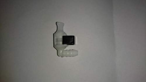

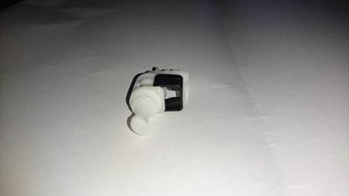

Falls jemand so wie ich den schwarzen Plastiksicherungsclip von dem Anschluss an der Düse kaputt macht, hier die Ersatzteilnummer Inc Bild.
3B0 955 665 C
Kosten 2,75€ pro Stück.
Winkel
Winkel 2
