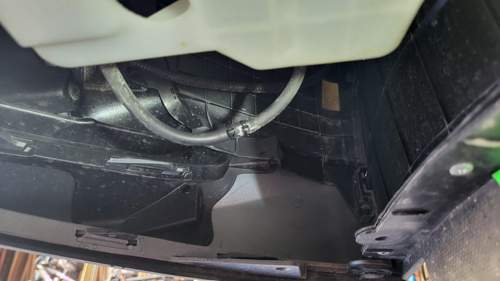

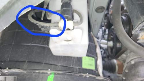

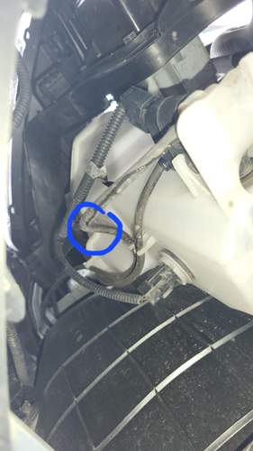

ich habe mir die Sache heute mal angeschaut. Es ist wirklich der Schlauch defekt. Ich weiß nur nicht, ob das der Schlauch für die Frontwischer oder für den Heckwischer ist.
Weiß das jemand von euch?
Einfach mal zusammenklemmen bzw. quetschen und dann den Wischer hinten oder vorn betätigen. Dann weißt du bei welchem gar nichts kommt.
Anfangs nur mit Panzertape repariert, was natürlich nicht auf Dauer dicht war.
Heute habe ich "professionell" gepfuscht und ein kleines Röhrchen an der betroffen Stelle eingesetzt. Damit passt das wieder und gekostet hat es auch nix.
