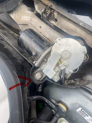

Ich soll für einen Kolleg den Scheibenwischermotor vorne an einem Kombi wechseln. Jetzt kenne ich mich nur nicht ganz so gut mit Benz aus und wollte mal nachfragen ob dieser Motor an sich gut zu wechseln ist? Er hat sich mal bei einem Autohaus erkundigt und die meinten, wenn der Motor kaputt ist, dass man da auch ein Getriebe dazu wechseln muss, dieses man in Öl einlegen soll. 😕
Würde das nicht auch einfach reichen, wenn man so einen Motor bei ebay für ca.50 Euro schießt und einfach monitert?! Macht der Wischer dann trotzdem noch keine Bewegungen?
Würde mich freuen, wenn ihr mir mit euren Erfahrungen da weiter helfen könnt...😉
Dafür muß der Wassersammler raus

Hallo, ich habe Folgendes Problem: wollte den Motor wechseln, nur ich bekomme die eine von 3 (10er) Schrauben vom Gestänge nicht ab. Unten dreht etwas mit. Man kommt unten leider sehr schlecht dran um da gegen zuhalten.
Hat vielleicht jemand ein Tipp wie ich sie rausbekomme ?
Vielen Dank
Kurze Info: Hab es hinbekommen !!
Unten mit einer dünnen Zange gegengehalten.
