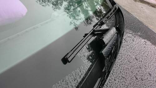

Heute morgen, natürlich im Dunkeln und bei strömendem Regen, ist der rechte Wischerarm (Nicht das Wischerblatt) abgebrochen! Da musste ich 50 Jahre alt werden, damit mir am teuersten Auto, das ich jemals besessen habe, der Wischerarm abricht. Das kann ich nicht glauben!!! Die ganze Längenausgleichmechanik ist noch dran, es ist echt nur der Arm, der das Wischblatt hält. Unten am Gussteil ein glatter frischer Bruch, keine korrodierte Stelle, anhand derer man eine Vorbeschädigung feststellen könnte. Hatte gerade vor ein paar Tagen neue Wischer draufgemacht (Wartungsstelllung etc) und bis heute morgen hat das auch problemlos funktioniert. Es ist im Moment des Abbrechens nichts im Weg gewesen, keine Eis, kein Schnee, wir haben 10°C plus.....

Da ich mir die Bruchstelle am Reststück später angeschaut hatte, muss ich allerdings vermuten, dass das Aluminium-Gussteil einen typischen Dauerbruch erlitten hatte: Demnach ist das Teil falsch ausgelegt!
Der Bruch "arbeitet" sich von hinten nach vorne durch und wird deshalb kaum vorher bemerkt: Die Folge ist plötzliches Sofortversagen des Bauteils.

Und warum bricht dieser ab. Der Frage bin ich etwas nachgegangen und habe des öfteren gehört/gelesen, dass nach einen Frontscheiben-Tausch die Arme oft vergessen werden, in diese Parkposition zu fahren per Menü und dann könnte dem Arm etwas mehr Gewalt zugetraut worden sein, als ihm lieb ist. Das kann ich an meinem Fahrzeug nachvollziehen, weil ich auch bereits mindestens eine zweite neue Scheibe drin habe. Könnte der Autoglaser das Problem sein?
Bei mir auch am 20.12.2017...nur leichter Regen in der Ortschaft...plötzlich verabschiedet sich der rechte Wischerarm...keinerlei Reparatur oder Vorschädigung am Wischer oder Frontscheibe. Der Riss im Guss ist gleichmäßig hell, also kein schleichender Schaden. Na ja, ich hab's hier ja schon oft gelesen und war deshalb nicht überrascht...zum Glück war ich in der Ortschaft und wollte gerade abbiegen...so konnte ich den Arm "bergen" und das fast neue Wischerblatt weiterverwenden. Der Arm kostet 47 Euro TNR: 4L1 955 408B.
