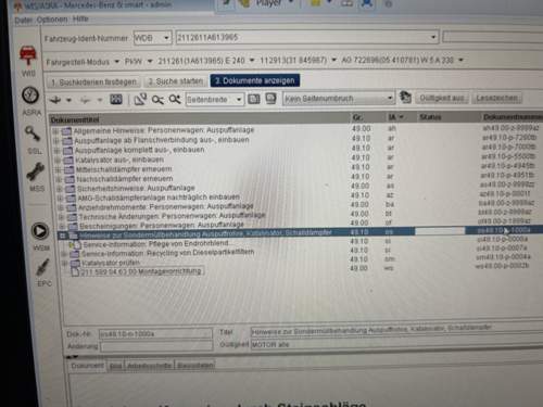

ich habe mir nun auch WiS Asra zugelegt umd bin seid Stunden damit beschäftigt.
Kann mir jemand veraten, wie ich z.B. an das Dokument „Entspannen der Abgasanlage“ komme?
Es gibt bestimmte Routinen dazu, wie für andere Sachen auch, aber ich finde das nicht.
Wie komme ich dahin?

Nachtrag. Habs gefunden mit dem Tipp von Mackhack , aber zum Thema Motorlager wieder Fehlanzeige

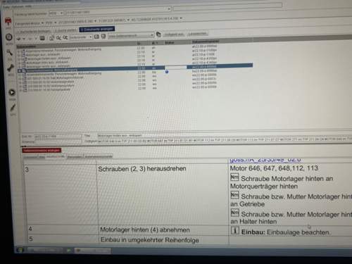

Fakt ist, dass ich in Asra Arbeitsnummern finden kann, aber es keine Dokunente in Wis dafür gibt. Die Einbaulagen der Motorlager finde ich definitiv nicht. Da suche ich schon seid gestern nach. Auch über den Zipp von Mackhack, die Dropdownliste, steht nichts.

ASRA brauchst Du dazu doch garnicht. Einfach im WIS suchen unter der Gruppe 22 findest Du doch bestimmt die Motoraufhängung und darunter die Motorlager unter Gruppe 22.10. Ist das nicht das was Du suchst?

Du gehst ins WIS und liest Dir die Menüpunkte durch, bis Du einen passenden gefunden hast (z.B. 22 Motoraufhängung). Davor setzt Du einen Haken in das Kästchen.
Rechts bei den Informationsarten ebenfalls das entsprechende Kästen anhaken (ich nehme immer das oberste für alle Informationsarten).
Dann auf den Menüpunkt "2. Suche Starten" klicken.
Es öffnet sich die Liste mit den gefundenen Informationen. Dort kannst Du mit Klick auf das plus-Zeichen vor dem Menüpunkt das Untermenü öffnen und mit einem Doppelklick auf das benötigte Dokument dieses öffnen.
das ist ja auch kein Problem, aber es ist kein Dokument dabei, was auf die Einbaulage der Motoraufhängung eingeht
@olli711 schrieb am 19. October 2023 um 14:25:13 Uhr:
Die Vorderen Motorlager haben eine "Verdrehsicherung". Wenn man der WIS-Anleitung folgt, ist das dort auch beschrieben:
(i) Einbau: Die Verdrehsicherungen (8) an den Motorlagern (3) müssen in die Haltenuten am Motorträger links (9) und Motorträger rechts (10) einrasten.
Daraus sollte sich ja die korrekte Einbaulage für vorne ergeben, wenn man das befolgt, oder?
Für hinten steht dort:
(i) Einbau: Einbaulage beachten
Damit ist in aller Regel gemeint, beim Ausbau des Altteils die Augen auf zu machen. 😁
Also wenn das Teil asymmetrisch geformt ist, dann einfach beim Ausbau des alten Lagers darauf achten, wie herum das verbaut war oder es ist ein Pfeil drauf der in eine bestimmte Richtung zeigt. Daraus sollte sich die Einbaulage des neuen Teils ergeben.
Ist ja bei der Reifenmontage mit asymmetrischen Reifenprofilen auch nicht anders. Da steht auch meist auf der zur Fahrzeuginnenseite zeigenden Reifenflanke "inside" drauf. 😉 Da hatte aber auch mal der Mitarbeiter in einer nahegelegenen MB-Werkstatt wohl vergeblich das WIS-Dokument für die "Einbaulage" gesucht. Als ich die Räder abholte, waren alle 4 falsch herum aufgezogen und ich als Laie musste denen dann erklären, warum ich das so nicht akzeptierte. 🙄
Also im Klartext: Wenn es zu dem hinteren Lager im WIS nicht näher beschrieben ist, dann ist die Einbaulage, verbunden mit etwas Aufmerksamkeit beim Ausbau, vermutlich selbsterklärend.
