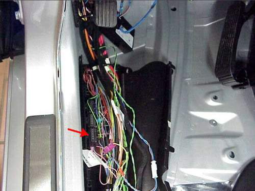

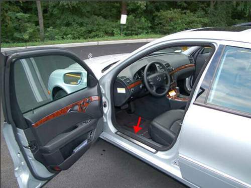

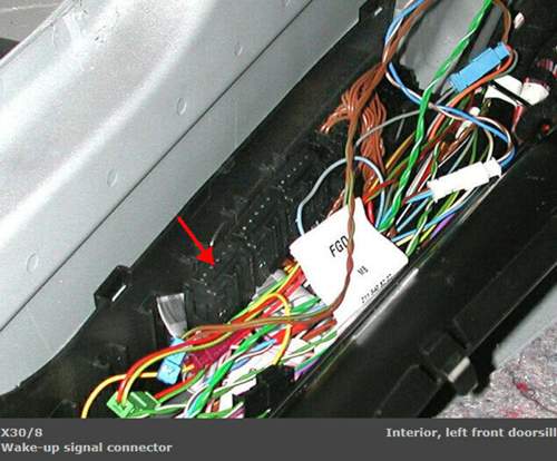

Das SAM ist am MOST Bus nicht beteiligt und braucht dehalb auch kein Wake up Signal. Somit wird am SAM auch kein Wake up Kabel eingesteckt.
Die Wake up Kabel laufen im Steckverteiler X30/8 zusammen.
Für diejenigen die Scjaltpläne lesen können hänge ich die entsprechende Datei mit an.
Da als nächstes jetzt die Frage kommt wo X30/8 zu finden ist, liefere ich die entprechenden Bilder aus StarFinder gleich mit.
X30/8
X30/8
X30/8
