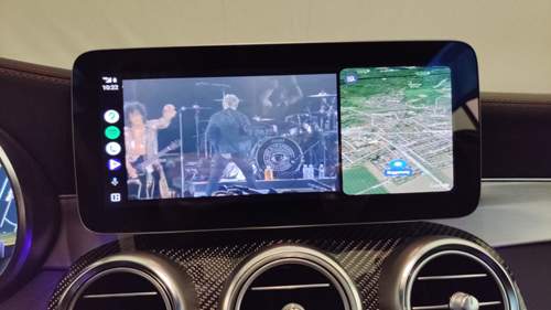

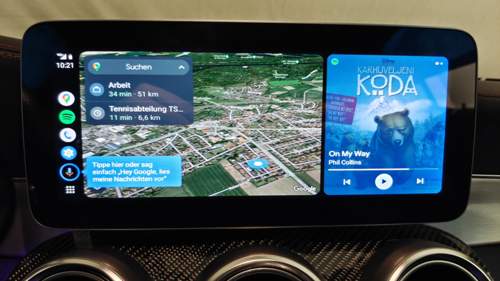

Es geht also doch :-) Android Auto im W205 MOPF mit Ottocast U2-x pro Adapter und Spiltscreen (Coolwalk) ÜBER DEN GANZEN BILDSCHIRM.
Bin mega happy, dass ich es heute morgen in der Garage alles so hin gebracht habe.
Aber nun der Reihe nach:
Es gibt ein nettes Video bei dem erklärt wird, was man alles der Reihenfolge nach machen kann um Coolwalk auf das Handy zwingend zu bringen. Nur für denn Fall das man es nicht schon automatisch bekommen hat.
Mehr oder weniger also ein paar Schritte:
1. Die neue Android Auto Version von apkmirror.com runterladen und lokal auf dem Handy speichern:
https://www.apkmirror.com/.../
In meinen Fall die arm64-v8a Version für mein Handy.
2. Den Android Auto Update auf dem Handy selber deinstallieren
3. Das heruntergeladene Update Android Auto Update installieren.
3. Bei den Apps "Google" und "Google Play-Dienste" den Cache bzw. Speicherinhalt löschen
4. Das Gleiche bei Android Auto
5. Handy neu starten.....
6. Ggf. warten bis in der Android Auto "App" unter settings der Tab " Widget für die Taskleiste" erscheint.
Hier die ausführliche Anleitung dazu:
https://www.youtube.com/watch?v=a2lvguXmqM8
Sieht echt cool. Alles geht bisher, AmiGo über den ganzen Bildschirm, Waze und Google Maps sowieso..
Es steht also nichts mehr im Wege, ein Video, oder live TV (gestreamed) im Stand bei Warten auf die Kinder zu schauen und gleich wieder in eine andere App zu wechseln...
Mega Cool. Und das Ganze noch ohne jedesmal in der Mittelkonsole das Handy an und abzustecken.
Ach ja, das Ganze dann mit der Version 23013119.1505.2 der Ottobox. Die 150€ für den Adapter haben sich voll rentiert.

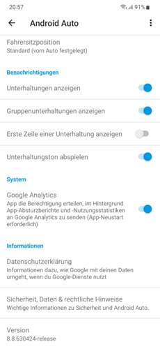

Bei mir erscheinen die Widgets ums verrecken nicht. Keine Ahnung wieso...
Ich nutze ebenfalls ein S22+ und habe mehrfach wie in eurer und der YouTube Anleitung zuerst die alte AA Version deinstalliert, den Cache, Speicher gelöscht, Neustart etc. durchgeführt, aber die Widget Option erscheint nicht.
Der Ottocast ist übrigens auf dem neuesten Stand.
Oder erscheinen die Widgets erst, wenn das Handy mit dem Auto verbunden ist? Ich habe bisher ohne Auto getestet.
Bei YouTube liest man in den Kommentaren auch, dass es nicht bei allen funktioniert und die Widgets nach einiger Zeit wieder verschwinden.

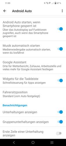

Habe gestern auch erst ohne Auto alles durchgeführt und dann nach 2min den Eintrag mit Widget gesehen. Heute dann ins Auto und siehe da…. Alles andere hatte ich ja geschrieben.
Ich habe nicht nur den Cache gelöscht, sondern auch den Speicherinhalt bei allen Apps…
