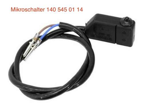

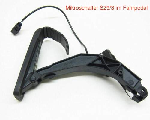

Was ist der Mikroschalter im Gaspedal? Was ähnliches wie Bremslichtschalter? Wie macht sich der bemerkbar?
Der Mikroschalter ist ein wichtiges Teil im EFP [elktronisches Fahrpedal] - genauso wichtig wie der Klappenstutzen [Stellglied]. Er gibt dem Steuergerät die Info Fahrpedal in der Leerlaufstellung oder runtergedrückt .
Man wechselt ihn nur aus wenn der entsprechende Fehlercode ausgelesen wird - also nicht einfach auf die trial-and-error Art - es sei denn man hat keinen Scanner zur Hand und will routinemäßig Teile auswechseln, wie z.B. Bremslichtschalter.
Ein Fehlercode wird auf jeden Fall registriert auch wenn das Ding nur einmal Kontaktschwierigkeiten hat.
Der Schalter wird aktiv bevor das Fahrzeug auch nur einen Meter bewegt wird.
Wenn der Schalter spinnt geht das System in den Notlauf, also Zündung aus, danach alles wieder normal.
Der Schalter ist im Fahrpedal versteckt - siehe Anhang.
Einen unrunden Leerlauf verursacht der Schalter nicht.
Der Schalter am Gaspedal zeigt dem Steuergerät, daß kein Gas gegeben wird (LL-Stellung des Gaspedals).
Diese Info vergleicht das Steuergerät mit der Stellung des LL-Kontaktschalters in der Drosselklappe (EFP).
Wenn beide Signale voneinander abweichen, geht das System in den Notlauf, so daß man nur noch mittels des Gasgestänges ohne den sich im EFP befindlichen elektrischen Stellmotor Gas gegen kann. Das ist also ein Sicherheitsmechanismus, der verhindern soll, daß das Fahrzeug selbständig Gas gibt, ohne daß das Gaspedal betätigt wird.
Deshalb geht das Fahrzeug auch in den Notlauf, wenn man im Motorraum über das Gestänge Gas gibt. So kann man die Funktion übrigens auch testen; das Fahrzeug muß in den Notlauf gehen, wenn man im Motorraum über das Gestänge von Hand Gas gibt.
Dein Fehler liegt garantiert nicht an altem Öl. Es ist sehr sicher ein klassischer Fehler im EFP. Das betrifft leider alle Fahrzeuge aus dieser Kategorie. Perfekte Abhilfe ist leider nur durch ein Neuteil möglich. Man kann zwar den Notlauf durch eine Reparatur beseitigen; die Potentiometer bleiben aber die alten, weil es dafür keine Ersatzteile gibt.

Also Mikroschalter im Gaspedal Fehlercode [29/3] werde ich auf jeden Fall drauf achten. Man kann doch auch einige Fehler übers Klimabedienteil abfragen soweit ich weiß. So ein Fehler aber wahrscheinlich nicht oder?
Die Fehler kannst Du mittels einer LED selbst ausblinken; Stichwort Impulszähler. Sehr einfach.
Wird bei Dir garantiert 3 Impulse ausgeben, wenn Du an der 38-poligen Buchse X11/4 an Pin 7 das Steuergerät EFP ausliest.

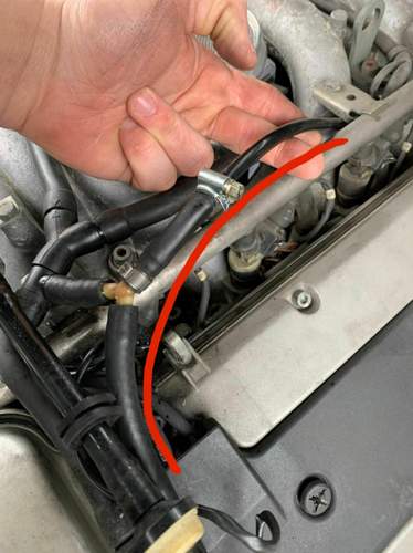

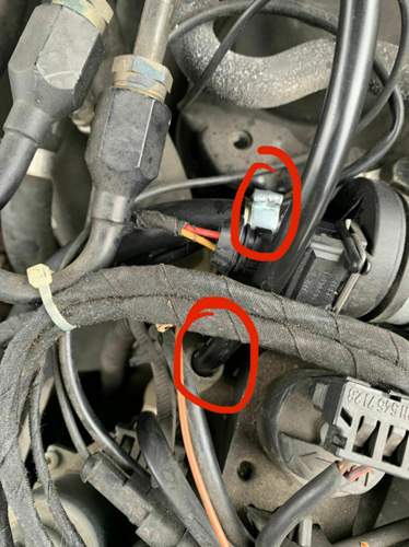

So habe heute erstmal angefangen erste Schläuche zu tauschen. Die sind porös geworden und haben Falschluft gezogen. Stelle mal zwei Bilder rein auf denen man es hoffentlich sieht. Könnt ihr mir mal sagen wofür diese beiden Luftschläuche sind und was diese vielleicht mit einem unruhigen motorlauf zutun haben? Also mir ist klar das Falschluft immer einen unruhigen motorlauf mit sich zieht aber würde gerne wissen wofür die beiden Schläuche sind.
Danke
Das erste Bild zeigt die Abzweigung der Leitung, die meines Wissens von der Drosselklappe kommt und (roter Bogen) zum EZL führt (kommt jedenfalls ziemlich sicher von der Ansaugbrücke und gibt dem Zündsteuergerät den Unterdruck im Saugrohr an; hat Auswirkungen auf die Zündung und die Drehzahl, nicht aber auf den Notlauf.
Das zweite Bild zeigt wohl das AGR Ventil. Kann ich aber nicht gut erkennen, was die zwei Kreise dort markieren.
Wie Du schon sagtest: Nebenluft ist immer schlecht und führt zu Problemen und unrundem Motorlauf.
An Deiner Stelle würde ich auch mal den großen Gummischlauch prüfen, der von der Drosselklappe kommt und zum Ventildeckel auf der Beifahrerseite führt. Der ist meist steinhart statt gummiweich und mindestens an einer Stelle (bevorzugt an den Verbindungsstellen) undicht.

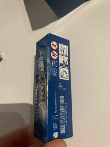

Wo hast Du die Zündkerzen gekauft? Wenn beim Mercedeshändler hast Du hoffentlich die Richtigen laut EPC bekommen.
Wenn im freien Handel, solltest Du wissen daß die Empfehlungslisten von Bosch fehlerhaft sind wenn es um M119 mit Zündverteiler geht. Da wird Zündkerzen mit eingebauten Resistor vorgeschlagen. Zündkerzen mit eingebauten Resistor gehört nicht im M119 mit Zündverteiler. Keiner der drei im EPC gelisteten Zündkerzen haben eingebauten Resistor.
Hallo Marie, danke für den Hinweis!
Ich schätze mal dann habe ich die falschen von Bosch gekauft 🙄
Was würde denn im schlimmsten Fall passieren wenn ich die Flaschen habe?
