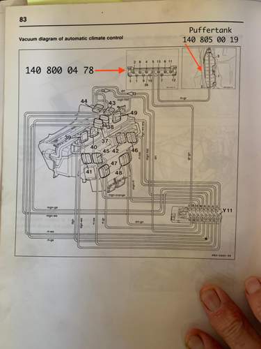

PSE:
Wenn ich die Zündung einschalte, hört man die PSE immer wieder laufen 2s laufen, 1s Pause, bis sie irgendwann aufhört nach vielen Pumpvorgängen.
Ist hier ein Rückschlagventil defekt in Richtung Verbindung zur Ansaugbrücke?
Beim Auf und Abschließen passiert dies nicht. Es klingt auch eher nach dem dem Geräusch beim Aufschließen.

Zum Thema PSE cycling Deine Frage:
"Wenn ich die Zündung einschalte, hört man die PSE immer wieder laufen 2s laufen, 1s Pause, bis sie irgendwann aufhört nach vielen Pumpvorgängen.
Beim Auf und Abschließen passiert dies nicht. Es klingt auch eher nach dem dem Geräusch beim Aufschließen."

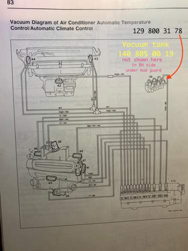

Beim Auf/Zuschließen werden nur die 6 Pneumaticteilnehmer - also 4 Türen, Tankdeckel und HD - mit Vakuum/Druckluft beaufschlagt. Da die Zündung noch gar nicht eingeschaltet ist, werden alle anderen Teilnehmer, die an der PSE angeschlossen sind, nicht aufgeweckt.
Nach Einschalten der Zündung macht die PSE eine Abfrage des Luftdruckwertes in den Lordosenstützballons in den Vordersitzen und eine Abfrage des Unterdruckwertes in der HVAC. [Ausgänge P+ und P- {oder SRU} ].
Die Pumpe schaltet dann, nach einer kurzen Verzögerung, [ca. 1-2 Sekunden] ein um den Solldruck/Vakuum zu erreichen. Wenn die Werte stimmen wird abgeschaltet.
In Deinem Fall findet das sog. Cycling statt - also das Ein/Ausschalten aufgrund einer Undichtigkeit in der SRU [Saurohrunterstützung] der HVAC bzw. Undichtigkeit in den Vordersitzen. D.h. die Pumpe erreicht den Sollwert und schaltet ab. Allerdings sinkt ein Wert Laufgrund einer Undichtigkeit langsam ab was den Pneumaticsensor in der Pumpe zum Einschalten bewegt. Das gefürchtete Cycling findet statt - der Pumpenmotor wird überbeansprucht, wird zu heiß, der Meltdown läßt nicht lange auf sich warten, die PSE muß dann repariert werden, neue Motoren gibts im Netz.
Man kann jetzt die beiden Ausgänge an der Pumpe zustopfen, dann sollte das Cycling aufhören. Dann ist allerdings keine Lordosenunterstützung oder SRU mehr möglich. Die Luft wird dann nicht mehr aus den angewählten Düsen austreten, da die HVAC jetzt nur noch vom Saugrohr mit Vakuum beliefert wird - und das Vakuum ist nur im Leerlauf ausreichend.
Mit einer Vakuumhandpumpe kann man die HVAC auf Undichtigkeiten prüfen am Anschluss P- oder SRU der PSE.
Wie Du siehst hast Du es nicht mit einem defekten Rückschlagventil zu tun. Das wäre schön, aber die wechselseitige Abhängigkeit von Saugrohrvakuum und PSE Hilfe ist etwas komplexer.
Ich füge mal 2 Bilder bei , weiß allerdings nicht welche Anlage Du hast da Deine FIN unbekannt ist ?
Vielleicht kann sich @111erBernd mal einschalten, der die Fehlersuchtortur durchgemacht hat.
Fitzcarraldo1
Hvac-w140
Hvac-w140-vak1
Ich würde zunächst empfehlen, am Verteiler A1408000478 den Anschluss 7 (Saugeohr) zu entfernen und den Anschluss am Verteiler verschließen. Dann erzeugt quasi nur die SRU den nötigen Unterdruck für alle Funktionen. Wenn die gesamte Anlage dicht ist (so ist es bei mir) dann läuft die PSE kurz (1-2sek) und bleibt dann aus bis zum nächsten Bedarf wie z.B. eine manuelle Klappe am HVAC gedrückt wird. Dann läuft sie wieder kurz und bleibt dauerhaft aus. So ist mein Auto zur Zeit und mit neuer PSE gibt es nichts zu beanstanden. Sollte die Analge undicht sein wird die PSE immer noch cyceln. Dann musst Du die einzelnen „Stränge“ beginnend mit der HVAC an Anschluss 5 am Verteiler anklemmen und der Unterdruck sollte binnen einer Minute von 300mbar kommend nicht mehr als 30 mbar absacken. Falls hier alles okax ist die anderen Stück für Stück überprüfen. Dann findet man die Leckage. Die 30 mbar sind MB-Vorgabe. Bei mir an der rechten Vorsertür sind es 50 mbar. Das macht gar nichts; man kann keinen Unterschied zu links oder hinten ausmachen. Ich vermute der geringe Wert ist eher bei einer alten Pumpe relevant, die nicht mehr ganz so fix im Aufbau ist. War an meinem W126 genauso. Nach Wechsel der PSE ging das Öffnen/Schließen deutlich „zackiger“. Dito bei den orthopädischen Sitzen; die blasen sich nun schlicht schneller auf.
