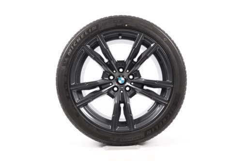

Ich fahre einen M850 mit folgenden Winterrädern:
BMW Winterkompletträder M8 F91 F92 19 Zoll Styling 812 M Doppelspeiche, Farbe Orbitgrey - mit Michelin Winterreifen, Sternmarkierung, Reifengröße: 265/40 R19 102Y.
Fahrverhalten top, auch wenns richtig flott um die kurve geht und keinerlei unwucht.

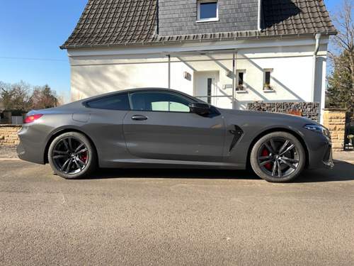

Du solltest auf der Vorderachse auch 265 20“ und auf der Hinterachse 275 20“ kombinieren können…das ginge zumindest bei meinem M8…dazu hatte mir mein Händler mal ein Angebot gemacht, ob es beim 850i ebenfalls möglich ist müsstest du nochmal checken. Ich habe es letztlich nicht gemacht und 19“ genommen, u.a. weil die 20“ Lösung echt richtig teuer gewesen wäre…
Scheibenrad Leichtmetall M 813 9,5Jx20 ET:28
Scheibenrad Leichtmetall M 813 10,5Jx20 ET:28

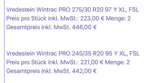

Ich habe mich gestern Abend nochmal mit dem Thema 20" Winterreifen für meinen M850i beschäftigt und dabei vier verschiedene Hersteller ausgemacht, die jeweils die Größe 245/35 R20 95 vorn bzw. 275/30 R20 97 hinten als Winterreifen mit mindestens Geschwindigkeitsindex W anbieten. Das sind im Einzelnen:
1. Vredestein Wintrac Pro --> Y-Kennung
2. Michelin Pilot Alpin PA4 --> W-Kennung
3. Conti WinterContact TS 860 S --> W-Kennung
4. Bridgestone Blizzak LM 005 --> W-Kennung
Ich war einigermaßen überrascht, dass Vredestein diese Kombi mit sogar Y-Kennung anbietet. Um das allerdings klarzustellen, keiner der o. g. Hersteller bietet diese Kombi mit BMW * Markierung an. Die gibts maximal in 19" mit V-Kennung mit 245/40 R19 vorn und 275/35 R19 hinten. Ich bin von BMW ziemlich enttäuscht, dass sie für dieses Geschoss von Auto nur max. 19" V-Reifen mit BMW * Markierung anbieten. Mit der V-Kennung könnte ich mich evtl. noch anfreunden (wann hat man heutzutage noch die Möglichkeit längere Zeit mit mehr als 240 unterwegs zu sein), aber ich kann überhaupt nicht verstehen, wieso BMW keine 20" anbietet/zertifiziert. 😠
Jetzt die Frage in die Runde: Fährt jemand von euch im Winter diese Herstellerkombi???

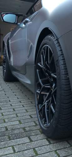

Hab mir im letzten Winter für die originalen BMW 20“ Felgen Michelin Pilot Alpin mit W-Kennung geholt und bin damit gut gefahren!
Wenn ich das richtig sehe, fährst du einen M8. Die Felgen die du dir geholt hast, sind meines Wissens auch nur für den M8 und nicht für den M850i freigegeben.
Oder kann mir hier jemand etwas anderes bestätigen?
Du willst doch Deine Felgen behalten?
Ouman... ja natürlich!!! Jetzt weiß ich selbst noch nicht Mal mehr was ich weiter oben geschrieben habe. War wohl eben noch ein wenig zu früh für mich. Sorry, aber einfach meinen oben Post vergessen.
so hatte ich in 10/2019 bestellt und immer auf die Sommerfelgen ummontieren lassen. Unauffällig guter, angenehmer Reifen. Das Sternle war mir egal. 840D
