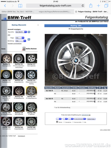

Ich finde die BMW 18 Zoll Felge "M Doppelspeiche 184" ganz ansehnlich und würde diese gerne im Winter fahren. Allerdings finde ich online nur widerspüchliche Quellen - die einen sagen nur für M6 und andere sagen fahrbar auf allen E63/E64. Ein BMW Händler ums Eck sagt auch nur für M-Modelle (weil der Computer die Felge nicht als Zubehör für meine Fahrgestellnummer angezeigt hat - warum das nicht passt, konnte er mir aber nicht erklären).
Kann mir jemand sagen warum diese Felge nur für M-Modelle sein soll - liegt das an einem anderen Lochkreis oder an anderen Schrauben zB M14 statt M12??? Die Eckdaten der Felge 8x18 ET14 sollten doch eigentlich passen.
Der BMW Katalog im angehängten Bild sagt die Felge sei nicht für M6 - in einer anderen Übersicht wiederum nur für M - wer kann mir sagen ob ich diese Felge fahren kann.

auf alle E63 / E64 passen 8 x 18 ET 14 mit 245 45 18
Ich hatte diese WR sowohl auf meinen 645er und jetzt auch auf dem M6. Einige Felgen in dieser Größe sind von BMW und andere Felgenherstellern für den M5 / M6 nicht freigeben, da diese Felgen für die M Modelle nicht geprüft wurden. Diese Felgengröße mit dieser Bereifung passt auf alle 6er E63/E64
Ich habe für Dich mal im BMW Teilekatalog nachgeschaut. Wenn Dein Händler sich mal die Mühe machen würde, im Teilekatalog unter E64 \ Teilegruppen \ Räder nachzuschauen, dann könnte er sehen, dass das
BMW LM Rad M Doppelspeiche 184 8JX18 ET:14 mit der Teilenummer 36 11 2 282 990 für einen 630i E64 geeignet ist!!
Und da ist es egal, ob Du Sommer- oder Winterreifen draufmachst!
Lediglich beim M6 darf diese Felge nur mit Winterreifen gefahren werden (so wie es in Deinem Bild unter "Ausnahme" zu sehen ist).

vielen Dank für die Antworten an RHM3 und M-Treiber. Das heißt im Umkehrschluss das die M-Felgen innerhalb der 6er-Serie abwärtskompatibel sind aber nicht alle E63/E64 Felgen automatisch auch auf den M6 passen wegen anderer Prüfvoraussetzungen. Das macht auch Sinn - daher war es mir auch unverständlich warum eine M-Felge nicht auf kleinere Motorisierungen passen sollte.
