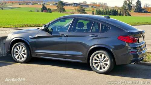

So, mein X4 20d Sophistograu im "Winterkleid" mit den BMW 307 18" Felgen und Pirelli Reiffen 😉
Muss sagen, sieht besser aus als gedacht 😁
Bmw-x4-307-1600px
@elch1964
Findest Du wirklich der Unterschied von 245 auf 275 an der Hinterachse macht optisch keinen großen Unterschied? Wenn ich an meinen ersten Eindruck beim Wechsel von Sommer- auf Winterreifen denke (275 auf 245) wirkte es im ersten Moment schon etwas schmalspurig.
Ich finde es ist schon ein deutlicher Unterschied, die 275er stehen dem X4 wesentlich besser.
Viele Grüße

ich habe die 307 drauf - wie Archer769, der hat oben im Beitrag auch gleich ein Bild dazu rein gestellt.
Was meinst denn mit "in Natura sehen"? Bild? Live?
