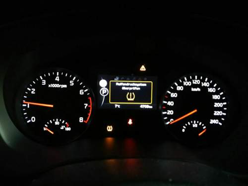

Seit knapp 20km tut sich aber nichts. Zwar kein Fehler aber es steht "Reifendurck nur während der Fahrt" oder so. Angelernt wurde nichts da angeblich selbstlernend....
Jemand eine Idee?

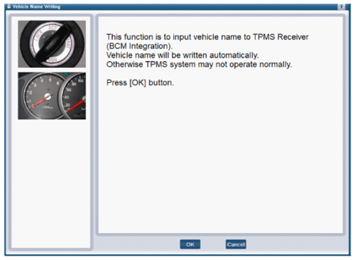

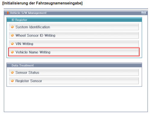

Wir haben es einmal gehabt beim QL, das im Steuergerät falsche Daten geschrieben waren !
Es stimmte die Zoll-Größe nicht und das System meldete immer nur "Reifendruckanzeige während der Fahrt"!
(Die Sensoren nochmals mit dem Tester separat extra anzulernen, trotz selbst anlernenden System, brachte auch keine Abhilfe !)
Nachdem wir die Daten umgeschrieben haben auf die richtige Größe und Antrieb (2WD od. 4WD) war alles in Ordnung !
Nach kurzer Fahrt arbeitete das System einwandfrei !!!
Siehe Bilder im Anhang (Kia-Mitarbeiter aus der Werkstatt können damit was anfangen)!

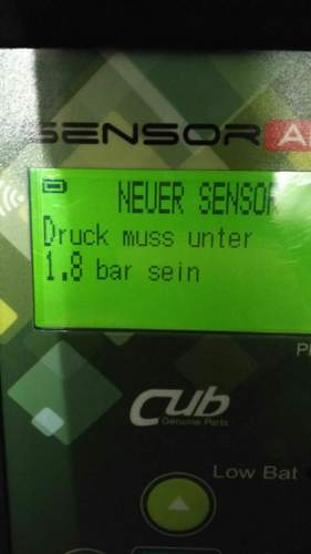

Also auf Sensor neu beschreiben geklickt...
*Pflong" Reifendruck muß unter 1.8 bar sein! Also Sensor vorhanden und dieser sagte dem Gerät, der Druck ist zu hoch! Cool!

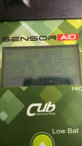

Flux ab gelassen und das ganze noch einmal probiert, YEAH! Erfolgreich!
Das ganze dann bei den anderen drei Rädern erledigt und mit der Diagnosefunktion alle noch einmal durchgecheckt.
Dann den Druck auf 3 bar erhöht, nochmals mit dem Gerät gecheckt und das Ergebnis gespeichert das man dann mit dem USB Kabel an den PC übertragen kann.
Bei der anschließenden Probefahrt kam nach dem einschalten der Zündung zwar noch kurz die Störmeldung von wegen Reifendruckkontrollsystem überprüfen und so aber nach gerade mal 3km erschien die Meldung die Reifendrücke können nur bei stehendem Fzg. angezeigt werden.
Als ich an einem Kreisverkehr zum stehen kam, erschienen auch schon die Drücke. Hervorragend!
