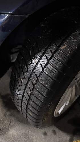

Richtig montiert? Der Reifen ist laufrichtungsgebunden.
Ja das ist alles ok, fahre ja jetzt den dritten Winter so

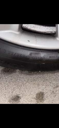

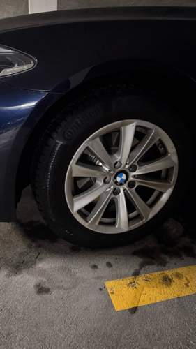

Stell bitte mal Bilder von den Reifen im montierten Zustand ein.
Bist Du wirklich gerutscht, oder gerollt? Damit meine ich, ob die Räder zwar durch die Bremse blockiert wurden, aber nicht genug Grip hatten oder ob die Bremsen nicht richtig gebremst haben und die Räder nicht blockiert werden konnten.
Die aussen seite ist mit Outside markiert somit richtig drauf

Die Frage von @systemkobold1 kam nicht von ungefähr.
Das mit dem Verweis auf die dritte Saison abzutun, zeigt, dass Dir wahrscheinlich gar nicht bewusst ist, dass selbst bei der Auswahl der Position der Räder Fehler passieren können. Gerade bei Reifen mit vorgegebener Rollrichtung trifft das häufig zu.
Bei Reifen mit vorgegebener Rollrichtung ist es wichtig, dass die Räder nur auf einer Fahrzeugseite montiert werden dürfen, wenn die Reifen auf der Felge bleiben.
Im Gegensatz dazu können Räder mit Reifen, die eine vorgegebene Außenseite haben, überall montiert werden.
Es könnte also durchaus sein, dass die Rollrichtung bei der letzten Montage der Winterräder nicht beachtet wurde. Das kann in den vorherigen Saisons durchaus anders gewesen sein. Daher muss das jetzt nicht unbedingt ok sein, selbst wenn Du mit den Rädern schon in der dritten Saison unterwegs bist.
