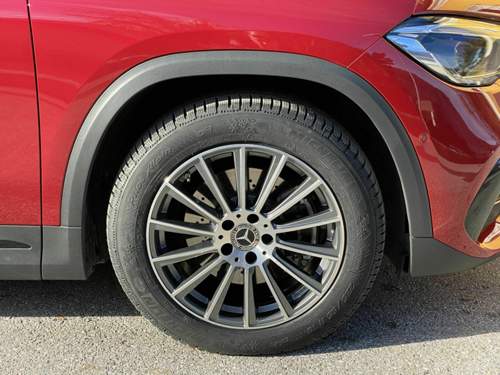

Jetzt sind sie auf meinem Fahrzeug montiert.
Wie angekündigt Bilder. 😉
Grüße Frank
... Jetzt sind sie auf meinem Fahrzeug montiert.
Wie angekündigt ein Bild. 😉
Grüße Frank

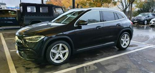

Winterpause für meine Sommerreifen!
Habe mich für den Winterreifen
Michelin Pilot Alpin PA4 235/55 R18 104V XL
und der Leichtmetallfelge von
AVUS-Racing AC-M07 18“ Anthrazit mit poliertem Rand
entschieden.
Winter-gla
Winter-gla
sehr schön! Die Michelin hatten wir auf dem SLK, da waren sie sehr gut.
@Bernhard22 schrieb am 4. November 2020 um 14:06:45 Uhr:
Danke "Bernhard22"!
Ich hoffe ich mache die gleich gute Erfahrung damit

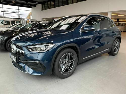

Hier mal der AMG-Winterradsatz in 19 Zoll auf meinem neuen GLA 250 4matic. Für 19 Zoll sieht das optisch gar nicht so gewaltig groß aus.
20201029-104834350-ios

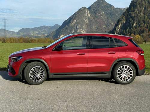

Wir sind mal in München direkt zu Mercedes gefahren und konnten in deren System diesen gebrauchtenSatz (Bild) Felgen mit Reifen für 650€ ergattern. Weder Reifen noch Felgen begutachten können haben wir es gekauft. Das Ergebnis: Felgen sind nicht beschädigt und die Reifen wie neu! Wir sind sehr zufrieden und der SL schläft jetzt bis März :-)
@Stavi1966 schrieb am 5. November 2020 um 19:00:08 Uhr:

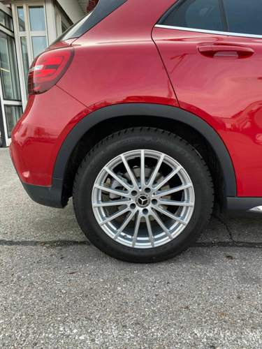

In diesem Thread geht es eigentlich um den neuen GLA mit der Modellbezeichnung H247. Auf meinem alten GLA hatte ich aber auch diese durchaus ansehnlichen Winterräder ... 🙂
