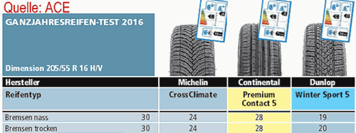

Die Leute, die sich beruflich damit befassen, haben diese Bedenken aber durchaus und können sie auch mit Fakten unterlegen.
Unten die Bremswege, nass und trocken, aus dem Ganzjahresreifentest der Auto Bild von 2017. Kürzeste Bremswege hatte der mitgetestete Sommerreifen, es folgen die GJR, dann ganz am Ende der Referenz-Winterreifen mit den längsten Bremswegen. Daraus ergibt sich eigentlich auch, dass der Saisonreifenwechsel gegenüber GJR am Ende und in der Jahresgesamtbilanz keinen Vorteil bringt.
Ergänzend dazu die Bremswege, nass und trocken, aus dem Ganzjahresreifentest des ACE von 2016. Maximal zu holen waren jeweils 30 Punkte. Das gleiche Bild: Am besten bremst der Sommerreifen Conti Premium Contact 5 (jeweils 28 Punkte), dann der Michelin Cross Climate (jeweils 24 Punkte) und am Schluss der Dunlop Winter Sport 5 (19 Punkte bei Nässe; 20 Punkte bei Trockenheit).
Bei den jetzigen Witterungsverhältnissen sind Winterreifen, von wenigen Ausnahmen abgesehen, die schlechteste Wahl von allen. Im Sommer ohnehin. (Mit den wenigen Ausnahmen meine ich z. B. die guten Nässeeigenschaften des Conti TS 860)

Bremsweg, Punkte, GJR-SR-WR
