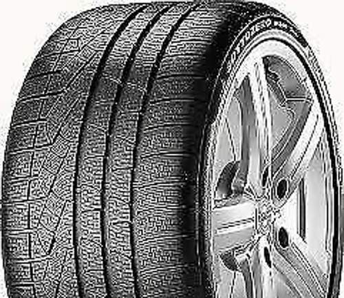

Wir fahren unsere Fahrzeuge (Alfa-Giulia 2.2/280psund Fiat 500 1.2/69ps nur mit Winterbereifung. Erstens weil wir nur knapp 4 Monate zu100% Schneefrei sind und zum anderen nicht wirklich Nachteile was Fahrkomfort und Sicherheit angeht.
Fahrdynamik und ggf. auch Fahrspass im Sinne der Fahrdynamik ist egal bei einem 280 PS Alfa? Interessant und für mich sehr unerwartet.
@MacV8 schrieb am 16. April 2021 um 15:18:10 Uhr:
Mit dem richtigen Schuhwerk Pirelli W SottoZero S2 255/35/19 kein Problem.
Pirelli 240 Sotto Zero S2/255/35/19 xl m
Wenn Du den Sottozero schon sehr gut findest (was ich auch tue), dann wird es dich wahrscheinlich umhauen, was ein PZero, oder Michelin Pilot Sport 4 noch mehr kann ;-) .
Aber der Sottozero hat in meine Augen tatsächlich die wichtige Eigenschaft, dass er nichts vom Charakter des Autos kaputt macht. Aber es spielt sich alles auf vielen niedrigerem und weniger direktem Niveau ab. Mir würde da defintiv etwas fehlen.
@MacV8 schrieb am 16. April 2021 um 16:29:47 Uhr:
Da ich in Österreich lebe und das doch auf 800 Höhenmeter und mehr und die BAB auf 130km/h Limitiert ist ist das nicht so relevant. Die Strecken die ich auf Deutscher BAB unterwegs bin man man (zur Zeit so wie so) vernachlässigen. Das Kurvenverhalten auf Trockenen Asphalt ist schon sehr gut. Und aus dem Alter dass ich Quer in und aus einer Kurve komme bin ich auch schon herausgewachsen.

Nachvollziehbar. Da hast Du mit dem Sottozero auf jeden Fall einen Reifen, bei dem das gut passt.
Autobahn wäre mir auch egal, gerade mit Speedlimit, aber auf der kurvigen Landstraße machts halt mehr Spass, auch ohne quer. Ist aber natürlich subjektiv und wenn das für Dich passt, passt es.
Ich bin da auch vorbelastet und eher sehr anspruchsvoll.
