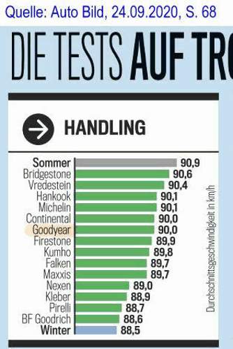

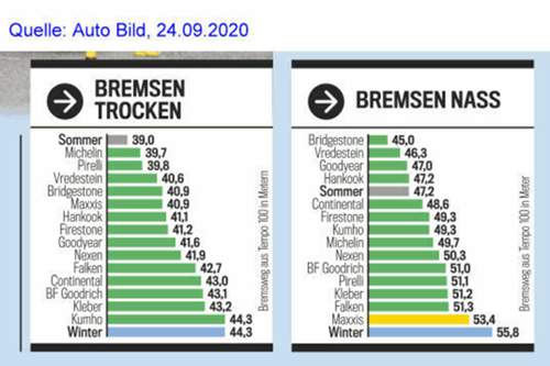

Wirklich? Dann schau Dir mal die Bremswege (nass und trocken) des Goodyear-GJR im Vergleich zum Referenz-Winterreifen an. Hatte ich gestern bereits hier hochgeladen, scheint aber übersehen worden zu sehen. Also gerne nochmal und ergänzt um das Trocken-Handling:
GJR Bremswege Auto Bild 2020
GJR Handling trocken Auto Bild 2020

Das sind jetzt also Winterreifen?
Nein, das sind Ganzjahresreifen: "Anbei der GJR-Test der Auto Bild aus dem vergangenen Herbst". Mit im Test vertreten waren ein Sommer- und ein Winterreifen als Referenz.
Der Bremsweg-Unterschied zwischen dem Winterreifen und dem jeweils besten Reifen beträgt in dem Test (Ganzjahresreifen, Auto Bild, Sept. 2020) bei Nässe 10,8 m und bei trockener Strecke 5,3 m, jeweils von 100-0 km/h. Der Winterreifen liegt in den drei Disziplinen (Trockenbremsweg, Nassbremsweg, Trockenhandling) immer auf dem letzten Platz. Ist das Ergebnis eine Empfehlung für Winterreifen außerhalb von Schnee? Sicher nicht.
Ich bin davon ausgegangen, dass die im Anhang gezeigten Bilder Winterreifen darstellen. Also sind im Anhang die GJR?
Gibt's sowas auch für Winterreifen?
