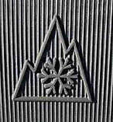

Im Topic steht, dass es um Winterreifen für die ganzjährige Nutzung geht. Wie ist ein Winterreifen definiert? Durch das sogenannte Alpine-Symbol "3 Peak Mountain Snow Flake (3PMSF)“. Reifen, die dieses Symbol tragen, gelten rechtlich als Reifen für winterliche Wetterverhältnisse und sind es damit auch.
Winterreifen-Symbol 3PMSF

Die einzig gültige Definition von "Winterreifen" findest Du hinter diesem Link in Absatz 4 . Wenn das Bergpiktogramm mit Schneeflocke auf dem Reifen ist, dann ist es ein Winterreifen. Wer das anders sieht, widerspricht der StVZO. Und die gilt, völlig egal, was Hersteller oder MT-User oder sonstwer noch an eigenen Winterreifen-Definitionen zu bieten haben.
Insofern kommen für die Betrachtung von "Winterreifen ganzjährig fahren?" alle Reifen in Betracht, die ganz offiziell und rechtsgültig Winterreifen sind. Und erst recht dann, wenn sie vom Hersteller für die ganzjährige Nutzung konzipiert sind.

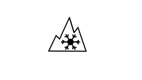

Der Gesetzgeber hat festgelegt, welche Reifen als Winterreifen zu gelten haben: Es sind Reifen mit dem Symbol, das unten zu sehen ist.
Und hier in Schriftform:
"Als Winterreifen gelten gemäß § 36 StVZO Reifen, die mit dem sogenannten Alpine-Symbol (Bergpiktogramm mit Schneeflocke) nach der UN-Regelung Nr. 117 gekennzeichnet sind."
Quelle: Bundesministerium für Verkehr
Das ist die Definition von Winterreifen, die in diesem Land gesetzlich gilt, und damit auch in diesem Thread. Womit dieser Punkt hoffentlich geklärt wäre.
