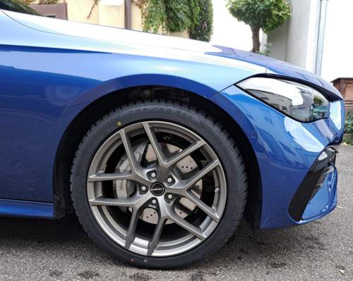

Gestern sind meine Winterräder gekommen und heute habe ich zur Probe ob alles passt eine vorne mal montiert.
Muss dann noch bei einer ÜO eine Anbaubscheinigung holen wenn ich sie montiert habe. Kosten so ca. 50 Euro.
Sind Borbet 8,5×19 ET 44 mit 245/40
Haben bei Felgenoutlet.de komplett mit RDKS und allem anderen ca. 1600 Euro gekostet.
Tja dann danke für die Bilder - genau die habe ich in der Grosse und Farbe auch bei Felgenoutlet bestellt. 🙂
Sieht gut aus! Hast du die Anbaubestätigung schon vornehmen lassen? Theoretisch ist das laut ABE vorgeschrieben, inklusive ganz leichter Nacharbeiten. Ich sehe das noch nicht.
Edit - Grade gelesen, ist noch nicht. Ich bin gespannt wie es ausgeht.
