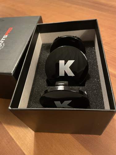

nach schicken vier Wochen Lieferzeit sind meine Winterreifen nun doch noch eingetroffen. AEZ Porto Black 20". Irgendwie muss ich bei AEZ immer an meinen erstes Auto denken, Golf III Cabrio, und daher mussten die AEZ Nabendeckel erstmal ab und ausgetauscht werden. Das "K" habe ich übrigens selbst geplottet und aufgeklebt. Falls mal einer von euch sowas unnützes braucht, ...
