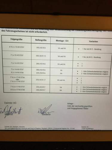

...nöö, das passt. Fahre ich auch im Winter und stehen auch original im Schein drin, beim 97er jedenfalls. Du darfst beim 320, wegen der Bremsanlage, nur kein 15" fahren.

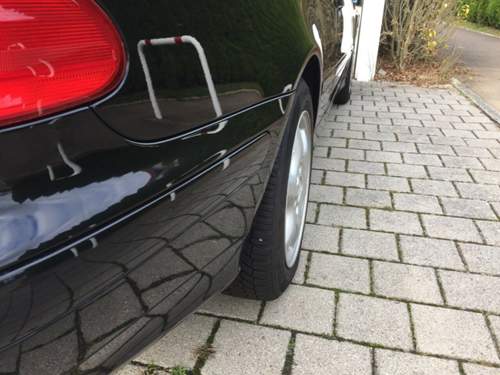

Wie Picard schon schrieb - das geht. 205er fahre ich im Winter auf E-Klasse-Felgen (der Optik halber) und hinten mit H&R-Verbreiterungen, damit das nicht so armselig aussieht. Soll ich mal ein Foto machen?🙂
Klar! 😉

Stephan, da liegst Du falsch. Nur der VorMoPf darf 16" fahren, wegen den 316mm Bremsscheiben mit Festsattel. Der MoPf hat 330mm Scheiben mit Schwimmsattel und darf nur ab 17" fahren.
Gruß Andreas
Hallo Andreas, da hast Du vollkommen recht...
Bei Mopf 430er nur 17er...

Es müssten 245/40R17-Reifen sein, nicht 245/45. Hab gerade 2 neue für Vaters C209er besorgt, die sind sauteuer, da total seltene Größe als Winterräder. Da sind 18-zöller ja günstiger...

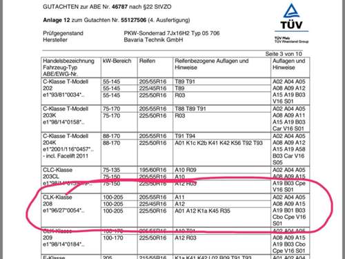

Die Räder die du mir verlinkt hast wären toll... aber die ET der Felgen passt nicht! Ich darf nur 7Jx16H2 ET37 fahren. Die angebotenen Räder haben aber ET 38
Ist das schlimm? Oder kann ich die trotzdem aufziehen?
Hallo ColaMix, die müssten passen, ich habe mal unter der KBA-Nummer nachgesehen, wenn ich sie richtig entziffert habe wären die für den 208 und 209 freigegeben...
Das sollte kein Problem sein, wir Reden hier über 1mm Differenz!
