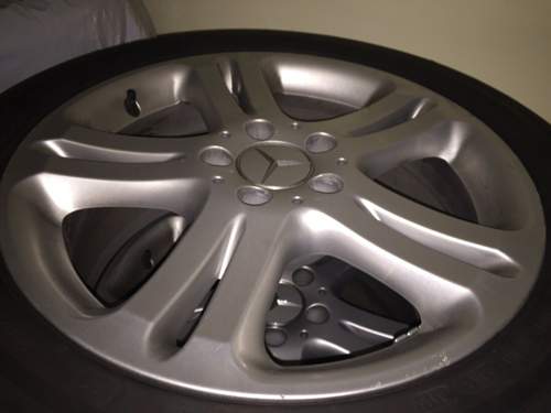

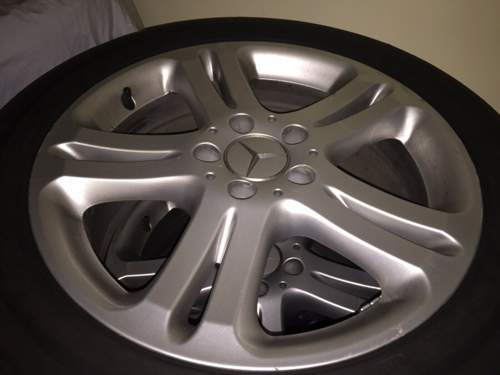

ich bin jetzt weiter mit Rädern und Reifen. Anbei die Felgen, die ich vom Händler bekommen könnte. Es sind 17 Zöller, sonst habe ich noch keine Infos dazu. Sollen aber auf den Viano passen und gibt sie mir zu dem Auto dazu.
Dazu würde ich diese Winterreifen HIER nehmen. Continental WinterContact TS 830 P XL 225/55 R17 101V (C,C)
Sind das die richtigen Reifen (mich irritiert das (C,C) am Ende der Bezeichnung etwas)?
VG Matthias
Winterfelge 1
Winterfelge 2
Das sind keine Viano-Räder. Passen tun die bestimmt, aber freigegeben sind die sicher nicht.
Die sind angeblich von einer E-Klasse. Auf alle Fälle original Mercedes. Woher bekomme ich denn die Freigabe? Ich hatte den Viano mit 17 Zollern gesehen. Die sehen so ähnlich aus, aber vermutlich nicht die Gleichen. Siehe Anhang.
VG Matthias
Viano-mit-17-zoll
Ja, nach 211er E-Klasse sehen die auch aus.
Und da es eben E-Klasse-Räder sind gibt es keine Freigabe.

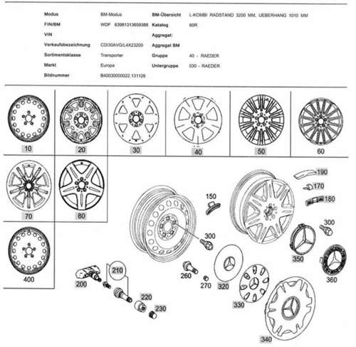

Ich habe das hier bekommen. Ist aus einem Angebot für Kompletträder eines Vianos. Das scheint die Felge Nr. 70 zu sein?
Felgen-fuer-den-viano
@GT-Liebhaber schrieb am 23. November 2015 um 15:20:37 Uhr:
Wo bekomme ich den die Tragfähigkeit dieser Felge bzw. ein Gutachten her. Vielleicht funktioniert ja Einzelabnahme.
VG Matthias
P.S.: Nachtrag: Sorry für die vielen Fragen. Bin zur Zeit noch etwas Orientierungslos. Ich hätte halt am liebsten Originalfelgen. Für den Viano selber werden meißt nur 16 Zoll angeboten. MB sagte, es gäbe aber einige Felgen anderer Modelle, die für den Viano auch passen. Welche konnten sie mir aber nicht sagen und haben auf das offizielle Zubehör hingewiesen.
Anbei mal eine Rad- Reifenkombination für den Vito/Viano
Hallo hermthal,
Danke für den Link. Den hatte ich auch schon im Forum gefunden. Was mir fehlt ist, woran ich erkenne, ob eine Felge jenseits der Dimensionen für den Viano zulässig ist (Tragkraft). Die Felge oben passt ja von den Dimensionen. Ist aber nur für die E-Klasse zuständig.
VG Matthias
Außer das es 17" Felgen sind passt ja gar nichts.
