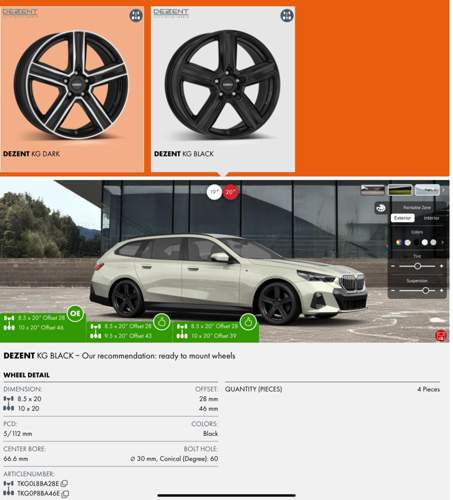

Ich werde wahrscheinlich die Dezent Typ KG bei den Winterreifen nehmen. Die gibt es in 19''und 20'' mit der Serienbereifung.
Wobei ich die 20'' benötige, da 19'' nicht freigegeben sind.
Im Winter will ich immer eine möglichst pflegeleichte Felge haben und da sieht die KG ganz gut aus.

Ich werde wahrscheinlich die Dezent Typ KG bei den Winterreifen nehmen. Die gibt es in 19''und 20'' mit der Serienbereifung.Wobei ich die 20'' benötige, da 19'' nicht freigegeben sind.Im Winter will ich immer eine möglichst pflegeleichte Felge haben und da sieht die KG ganz gut aus.Grüße
Gibt es die auch als Mischbereifung? 8,5x19 ET29 zur Verwendung mit 245/45 R19 vorn, 10x19 ET46 zur Verwendung mit 275/40 R19 hinten?

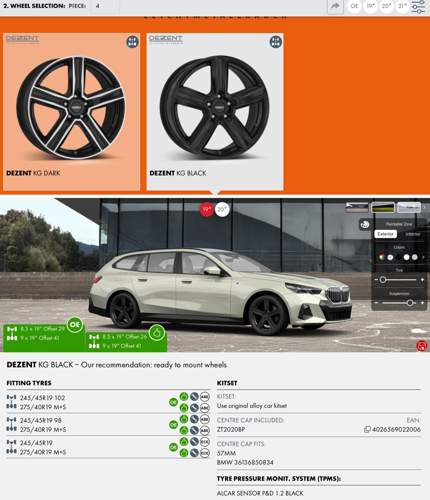

Ja gibt es auch als Mischbereifung in 19''. siehe Bild. Allerdings mit etwas anderen Raddimensionen hinten.
1
