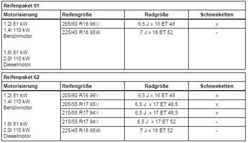

lt. den Reifenpaketen 61, 62 und 63 gibt es ja alle Angaben zu den Felgengrößen und Reifengrößen, die gefahren werden können.
da ich überlege mit 17 Zoll im Winter zu fahren und mir aber die Option Schneeketten offen halten will geht ja nur die Felge 6,5x17 ET 48,5 mit Reifen 205/55R17 oder 215/55R17.
Die Stockholm und auch die Vallelunga haben aber beide ET 52. Welche Felge ist denn das, die dann im Reifenpaket gemeint ist, die ET 48,5 hat
Neues-bild
Stockholm 17" mit werkseitigen GJR hat ET 48,5
Die gibt es beim VW-Händler. Seltener gebraucht.
Also gibt es von der Stockholm 2 ET? 48,5 und 52?
Weil im Netzt findet man nur mit ET 52
Ja gibt zwei ET bei Stockholm...
