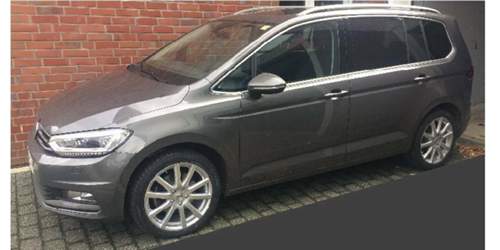

Wollte meine neuen Winterreifen und Alufelgen präsentieren.
Es handelt sich um:
Felge: Autec Skandic Brillantsilber 7,5x18 ET 49
Reifen: 225/45 R 18 95 V
Vielleicht sucht noch jemand Ideen und Impressionen

geht die Dimension ohne Karossierarbeiten?
G
simmu
G
simmu
Keine Karosseriearbeiten, es gibt eine ABE und ist eintragungsfrei. Kaufen, Montieren, fertig.
