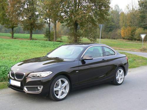

Ich habe einen 220i. Als Winterräder habe ich Alutec Raptr 7,5x18 ET45 und mit 225/40 Conti TS850P. Ich wollte an meinem schönen Auto die Optik nicht völlig ruinieren :-D Habe sie seit gut einem Monat dran. Fährt sich fabelhaft. Wesentlich ruhiger als meine Mischbereifung mit Runflat. Felge gilt als Ersatzfelge und ist in der Größe auch in der EU-Bescheinigung und in der Größentabelle von BMW freigegeben. Keine Umbauten notwendig.
http://www.alutec.de/portfolios/raptr-polar-silber/
P1050017a
Schaut schick aus, passt sehr gut zum Coupe.

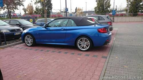

Hab die Alutec Drive in Polarsilber in 8x18 ET43 mit 225/40R18 mit Pirelli Sottozero als RFT jetzt den 2.Winter drauf. Bin sehr zufrieden damit, waren allerdings eintragungspflichtig.
220i-mit-wr
