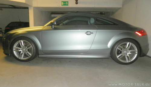

habe eben bei e... für einen ganz passablen Kurs eine Satz gebrauchte original Audi Winterräder gekauft.
9jx18 et52 mit 245/40 Dunlop Winter SP
(siehe Bild)
Hat zufällig jemand ein Bild, wie die auf dem TT montiert aussehen?
Danke 🙂
Gruß Rolf

So, habe mal ein wenig recherchiert
Rudis Felge hat die Teilenummer 8J0 601 025 AR
Meine Felge hat jedoch die Teilenr. 8J0 601 025 AN
Anscheinend gibt es neben der RS- Felge in 9J mit 245er auch noch eine Audi Zubehörfelge (die AR)
in 8J mit 225.
Gleiches Design, gleiche ET aber halt doch ein ganzes Zoll schmäler.
Dadurch werden auch die Speichen der AN Felge entsprechend konkaver ausgebildet sein.
Da die RS / AN- Felge weiter rund 12,5mm, bzw. der Reifen rund 10mm weiter raus steht als bei der AR Felge, habe ich wieder Hoffnung, dass der Radkasten wenigstens halbwegs ausgefüllt wird.
In Kombination mit meiner Tieferlegung und den 8er Spurplatten wird's dann wahrscheinlich doch ganz ansehnlich werden, das macht vom optischen Eindruck Gesamteindruck schon einiges aus.
Mehr weiß ich nach der Montage, werde dann mal Bilder einstellen.
Gruß Rolf

die 8er steht ja dann richtig weit drin, wenn sie dieselbe ET hat, aber 1 Zoll schmaler ist...
Sie wirkt so klein, weil die Verbindung der Doppelspeichen deutlich weiter raus geht, und somit die Doppelspeichen kürzer wirken, und der Nabendurchmesser größer.

So, habe die 18er jetzt drauf, aber der WOW-Effekt wollte sich leider nicht so richtig einstellen 😕
Meine 17er (8,5j Y-Speiche) sahen auch nicht wirklich kleiner aus, da hatte ich vom optischen Zugewinn schon etwas mehr erwartet.
Nichtsdestotrotz bleiben die 18er jetzt drauf, da ich mir in absehbarer Zeit vorne andere Bremssättel montieren möchte. (dachte da z.B. an die 6 Kolbenzangen vom Cayenne)
Muss das aber vorab noch mit dem Tüv klären, die zicken bei Bremsumbauten ohne einschlägige Gutachten schon mal gerne ein wenig rum. 😠
Und nein, ne RS-Bremse kommt da garantiert nicht drauf, das tue ich mir nicht an 😉
Falls zufällig jemand eine Vergleichseintragung mit Mehrkolben-Festsätteln (Porsche, Brembo, Movit, etc.) auf einem 3.2er, TTS oder RS (gleicher HBZ-Durchmesser) hat, ich bin für jede Hilfe dankbar.😛

Nee, hatte den TT vorm Photographien gerade erst abgebockt, da stand der noch nicht satt in den Federn.
Bei der Probefahrt haben sich die Federn dann wieder gesetzt, sieht von daher jetzt auch wieder "normal" von der Höhe aus.
Die Räder stehen entsprechend jetzt auch satter im Radkasten, also insgesamt optisch schöner als auf dem Bild 🙂
