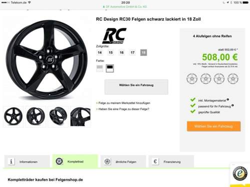

Nimm doch die RC30 von Brock mit 225/40 R18 Bereifung, ABE inklusive. Die sind auch mit einer speziellen Lackierung ... extra für den Winter. Einen anderen Tip habe ich auch nicht. Mit der Dunlop Bereifung liegst Du ungefähr bei 1170 Euro inkl. Montage.
@magicstock schrieb am 18. August 2017 um 20:16:38 Uhr:
Wie ich geschrieben habe, habe ich die Reifen in Grösse 215/50/18 ja schon. Brauche nur noch eine zu den Reifen passende Felge.
