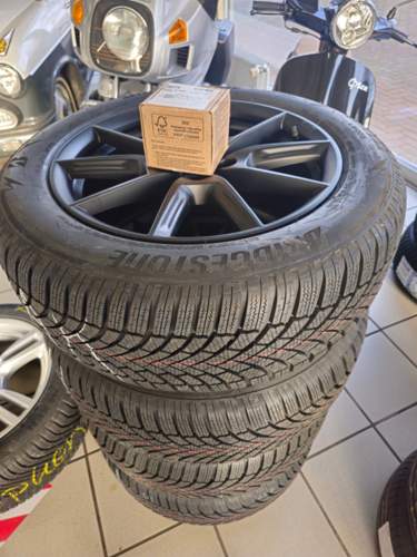

Meine Winterreifen habe ich.
Fehlt nur noch das Auto.
Borbet LX 18 8X18 ET40
Bridgestone LM005
