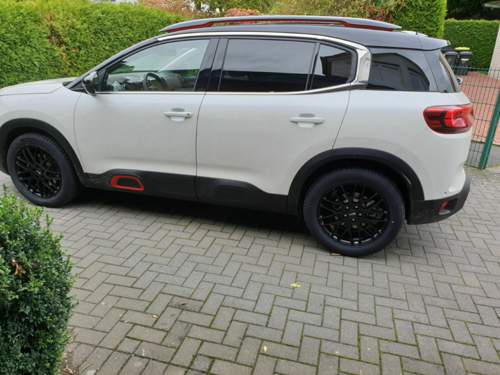

@lochblech schrieb am 20. September 2019 um 16:43:36 Uhr:
So das sind nun meine ...
235/55/18 ProLine PXKBG
+ Michelin Pilot Alpin PA4
Zubehör war mit dabei Schrauben und Zentrierringe
für 1485,88 €

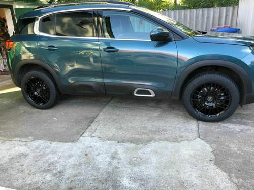

Shine Blue HDI180 mit 235/55/18 kein Problem.
Sieht super aus :-)
Platin P70 mit Hankook Reifen 235/55/18 1084 €
