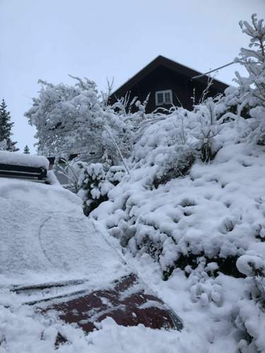

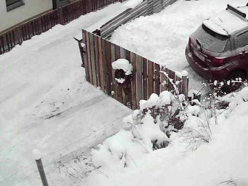

Der Winter ist da - mein Verkäufer hat mir damals gezeigt dass man mit dem E Antrieb jede mögliche Steigung hochkommt - da die Kraft sehr sehr fein übertragen wird und eigentlich nur mehr die Bodenfreiheit die einzig mögliche Einschränkung darstellt.
Gestern Abend Schneeglätte - es ging überhaupt nichts mehr - trotz neuwertiger Michelin Alpin Winterreifen - ich bin gerade noch rückwärts der Situation entkommen .
Bei den Temperaturen ist der Motor ja an und dreht umgehend durch - gibt es Tips was man hier machen kann - mit E Antrieb losfahren -( Heizung und Gebläse aus - Licht ? )
Hat jemand Tips - Schneeketten wäre eine Lösung , nach 150 m kommt die Hauptstrasse ...

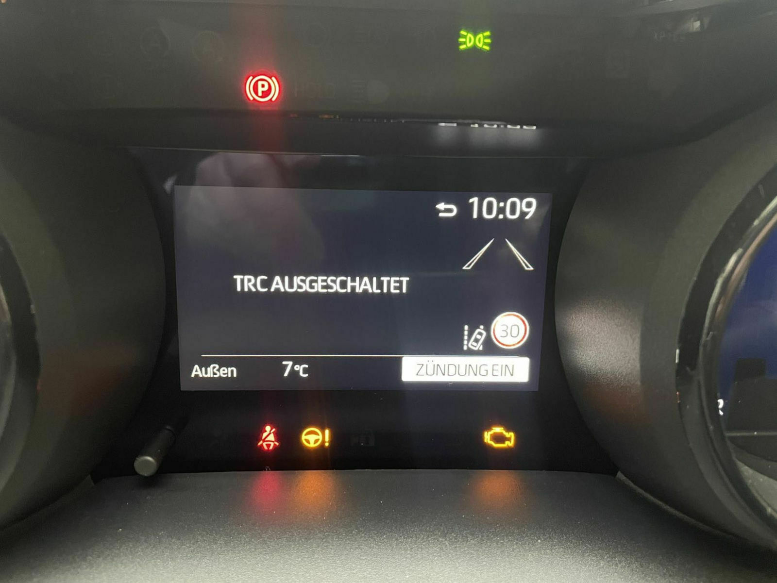

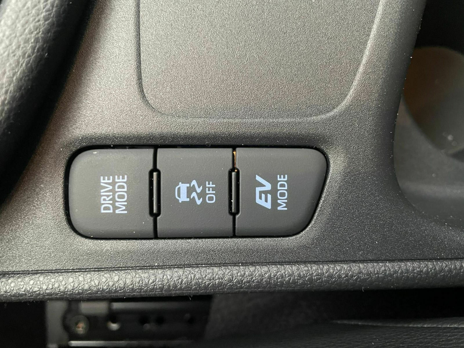

Dein Yaris müsste einen Schalter zum Ausschalten der Traktionskontrolle unter dem Handbremshebel haben. Damit verhinderst du, dass die Traktionskontrolle beim Anfahren sämtliche Leistung von den Rädern nimmt und kannst dann auch bei starker Glätte anfahren. Danach aber besser wieder anschalten 😉.
Drückt man den Schalter länger als 3 Sekunden, geht auch die Stabilitätskontrolle aus.
Ob der Motor läuft oder nicht, hat mMn. keinen Einfluss auf die Sanftheit des Anfahrens. Ist es sehr glatt, musst du etwas Schlupf zulassen, da hilft dann nur, die Traktionskontrolle zu deaktivieren. Die Grenzen sind dann durch den Grip der Reifen definiert. Siehe auch z.B. https://reifen.rezulteo.de/.../...res-autos-auf-verschneiten-strassen, Punkt ASR: die Antriebsschlupfregelung

Danke für eure Tips - ja ich habe so einen Schalter .

Das war nicht der steile Berg wo ich "Testweise" mal die Wintereigenschaften probiert hatte und kläglich gescheitert bin - war allerdings auch Schneeglatt und ein Stück weiter war jemand aus der Kurve gerutscht bei normalen Winterverhältnissen scheint es soweit okey zu sein . Notfalls halt dann die Schneeketten aufziehen ....
